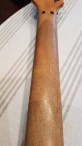

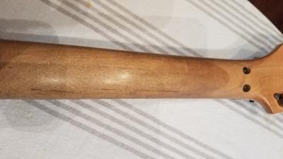

Buenas tardes foreros, me presento, soy Edu y os hago una pregunta muy basica de mantenimiento de mastiles. Tengo varias Ibanez y la parte de atras de los mastiles estan muy sucios, llenos de mugre (ver fotos) del paso de los años. Por favor, alguien me puede recomendar como limpiarlo? Hay algun metodo para dejarlo mas limpio sin dañar la madera? Muchas gracias foreros, un saludo

Si es satinado, con limpia cristales.
Si no sale, usa gasolina para mecheros, con trapo.
Si es a la cera, pasarle un estropajo verde, en seco y en dirección a la veta, longitudinalmente. después vuelve a aplicar cera, con un trapo.
Yo creo que así lo podrás hacer bien.
Seguro que compañeros con más experiencia te podrán aconsejar también.
Ánimo.

#2 Muchas gracias, creo que es natural, te lo agradezco! saludos

Lo mas probable es que el mástil esté barnizado, así que mas que un "mantenimiento" o "limpieza" sería una reparación. Ya que por el desgaste el barniz se come y la mugre se queda en la madera
1. Puedes lijar con un grano medianamente fino un 400 creo que iría bien, después otra pasado con un grano mas fino 1,200. Y vuelves barnizar, el tipo de barniz ira a gusto, puede ser en lata ya sea satín o brilloso, o hay un aceite preparado para barnizar.
2. Si no quieres meterte en tanto prepara un poco de agua y amoniaco y humedece un trapo para limpiarlo. Esto lo tendrás que hacer seguido si no está barnizado el brazo por completo. La mayoría de limpia vidrios tiene amoniaco así que también funciona

Ojo.
Acabo de leer esto.
Truco #1 : No uses nunca amoniaco para la madera
El amoníaco es abrasivo y, a la larga, terminará quitándole el brillo y el color a tus muebles de madera favoritos.

Pues igual con toallitas húmedas sale la roña..
Se me acaba de ocurrir.
Con eso he podido limpiar las manchas de nicotina de las mesitas de dormitorio...
Y ya se perfuma...

Otra cosa.
Venden en droguerías un producto para limpiar el canto de las puertas. Se mancha con la grasa de las manos y no hay quien lo limpie.
Pues ese producto es para eso.
Quizá sea lo único que lo limpie.
