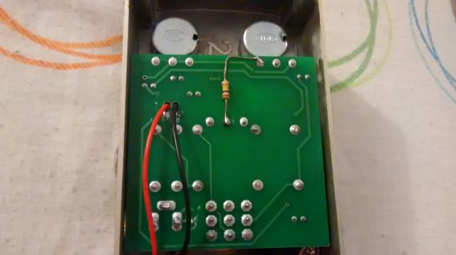

Banda... Tengo un Hot plexi que el pot del volumen practicamente no hace su funcion. Por ahi vi que hay que soldar una resistencia pero no consigo encontrar el valor de esa resistencia y a cuanto watts...

La resistencia es de 100 k de 1/4 de watt.

perfecto mi chingon!... esa es la info que estaba buscando.... Saludos!!

Me interesa esta modificación pero no tengo ni pajolera idea de electronica..... Cuál es exactamente la resistencia? lo de amarillo? Y donde se suelda tal cual esta?
Perdonad mi ignorancia....

La modificación es una resistencia de 100 k ohmios (la amarilla) y se suelda tal cual donde aparece en la foto.

#6 Gracias por la respuesta! Creo que sera mi debut con la electronica esta modificacion, porque la verdad es un problema esto del volumedel hot plexi
