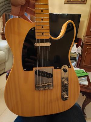

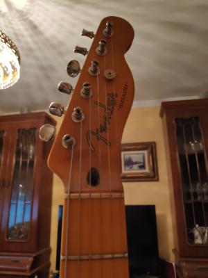

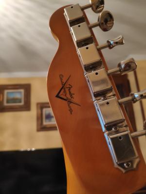

Hola a todos,
Hace poco que he comprado de segunda mano esta telecaster y su dueña no conocia nada de la guitarra. Me sorprendió muchísimo su sonido y comodidad y sobre todo también el logo de custom shop en la pala. Aparte de eso no he encontrado ningún número de serie ni nada (no he desmontado el mástil)
Quería pediros ayuda a ver si podéis identificar de que modelo se trata

hay dos cosas muy significativas, por un lado el logo custom shop, y por otro lado que no lleve número de serie....... si yo fuera tú, ya me habría muerto de curiosidad y la hubiera abierto buscando el número de serie ya....... es lo que más te podría sacar de dudas... aunque entiendo que hay gente que no es partidaria de tocar ni manipular las guitarras, A VER SI POR AQUI TE AYUDAN, SÉ QUE HAY UN PAR DE CAPOS QUE ENTIENDEN MUCHO DE TELES.... DALE TIEMPO Y SEGURO SE MANIFIESTAN, pero vamos, que si dices que suena genial y es cómoda........ DISFRUTALA, lo del logo, he visto maravillas hechas por artesanos...... copias de muuuuucha calidad, MAS SEGURO ES EL NUMERO DE SERIE

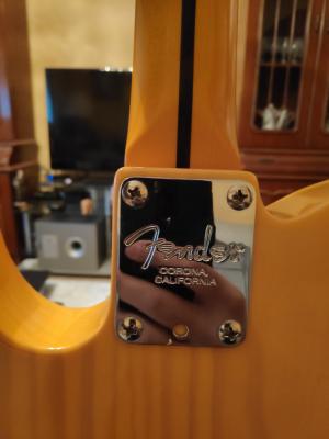

Viéndola así, diría que es una classic vibe de squier a la que le han puesto el decal de Fender y de custom shop y la placa metálica? Ese agujero suele ser para ajustar un Allen que lleva para el ángulo del mástil, que se vea madera...
Vamos, que puede que me equivoque, pero es clavada a una que tuve y que vendí por aquí hace unos meses.

El acceso al alma es de squier, simplemente comprueba si se ajusta con una llave metrica, la placa de fender lleva el acceso para el micro tilt pero la guitarra no tiene micro tilt por lo que es un repuesto, puede ser una classic vibe 50 de las de pino con decals y placa Fender, si has pagado 500 euros por ella, nueva vale 425 en el tío Tomás.

Si has pagado 500 por una "custom shop", efectivamente es la squier que te decimos, no me había fijado en el acceso al alma, busca en Google squier classic vibe y verás qué es exactamente tu guitarra.

He revisado las fotos de la squier que comentáis la vintage vive, y el puente tampoco es igual... Las selletas cilindrias son diferentes. Las de la mía tiene como unos canales por los que se guía la cuerda.
El color tampoco es igual... La mía es como más beis...

Parece que alguien quiso aproximarse a una 51-52. Pero es custom cachopo no custom shop.
No sé si es Squire. Hay cierto batiburrillo de piezas. Debería aclaràrtelo el vendedor.
Si la guitarra te gusta y suena como debe, quizà no debas darle muchas vueltas. El momento correcto fue antes de darle al "Play" para comprarla. Los Joselitos estàn buenos y los cachopos también aunque estén en ligas distintas.
