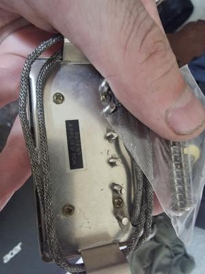

Hola compis buenas noches,acabo de comprar esta pastilla ,se supone que es una classic 57plus pero cuando me ha llegado le falta la pegatina blanca y ya me perdido.
El que me la ha vendido ..las tenia junto a mas cosas de su padre fallecido y no tiene ni idea ..no hay problema en devolverla ...pero quiero aver si puediera averiguar algo

Lleva la otra pegatina de "patented APPLAID for" que es típica de Gibson pero más no te puedo decir

Si eso ya lo vi..pero. a saber si es ese modelo ...vaya ..se la llevo a mi luthier? O es perder el tiempo?

Hola,
No siempre llevan la etiqueta de color blanco indicando el modelo y la fecha de fabricación, yo tuve unas Classic57 así. Aunque lo mismo me equivoco, pero la tipografía de la pegatina "PATENT APPLIED FOR" me chirría un poco.

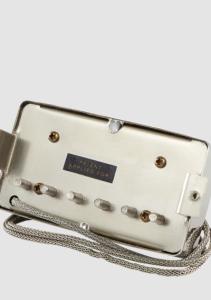

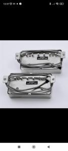

Si ..es la misma pegatina..lo que pasa que mi camara no capto bien el color...pero si que es la misma que esta foto...que la sacadl de la web de gibson

Mídela con un polímetro, a ver cuantos Kohm da, puede dar pistas.

#4 Lo que te dice #6 es una buena opción si tienes un multímetro (polímetro, tester...) a mano.
De todos modos, fíjate en la tipografía... es "la misma" pegatina pero con diferente tipografía, algo muy característico. Ya digo, no quiero afirmar nada pero a mí personalmente me chirría un poco y podría estar equivocado.
Por el momento, invoco a sancheski :desaparezco:

#7 si si esa pegatina es la misma..la tipografía tambien..es la foto.
Pues si mañana probare con un tester en el curro y aver que sale y os cuento.
En la web pone 9k

De todos modos bien podría ser una Classic57 sin más (sin el plus)
Ya nos dices qué medición obtienes, ya que nos dará pistas a saber qué tipo de pastilla es.

A mi no me parece la misma tipografia... ni los mismos margenes entre el texto y la etiqueta.
makinon
Esa pastilla es de AliExpress, y seguramente su padre siga vivo, y tiene perfectamente idea de lo que vende.

En realidad es bastante menos. Si fuera la 57+ si podría estar alrededor de 9k
