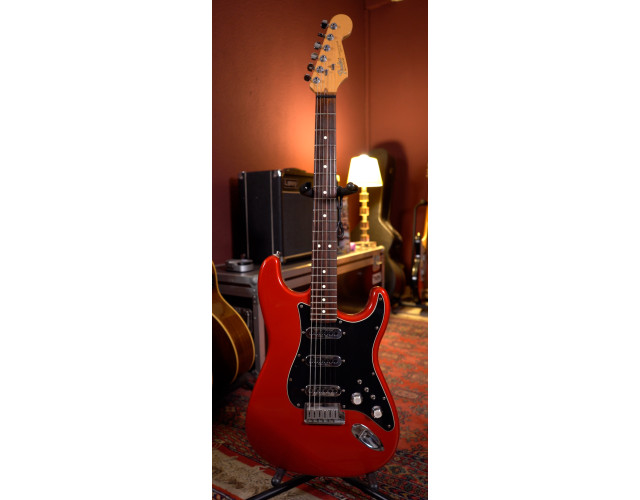

Hola compré una stratocaster y me puse a reemplazar los pickups que traía. Me pueden decir de que modelo son?
El de puente era un dimarzio, los otros marcan aprox 7,20 kohm y esos son los que quiero identificar.
Gracias

Diria que són de una USA ST.
Pakalolo
por el 25/06/2025
016730 es la referencia que usaba Fender para las pastillas de las American series/standard desde los 90 hasta 2012.
Ahora bien, el cable lila no lo he visto en mi vida.
3 cables negros/blancos son de Highway1
Cables rojo/amarillo/azul son de AM standard
PA.LU.A
por el 25/06/2025
Los polos de los imanes tiene todos la misma altura, no van escalados. Eso puede dar también otra pista
