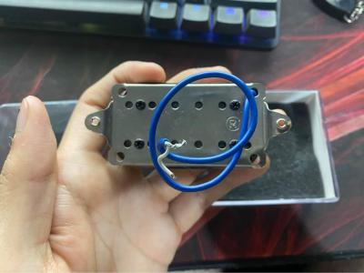

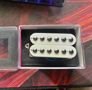

buenas soy nuevo en en la pagina un saludo a todos c: bueno el tema es que le quiero cambiar el micro a mi guitarra y me ofrecen este y no encuentro informacion por ningun lado, el vendedor me dijo que era de una fender stratocaster pero no sabe el modelo ni nada, solo me dijo que es de alta ganancia si me podrian ayudar y si es que suena bien esta pastilla muchas gracias
Angel Martín
por el 26/03/2024
Parecen estar inspiradas en la squire bucker que no lleva polos ajustables. No creo que sea fender. Pero lo que interesa es el sonido y eso hasta que no la instales, no lo vas a saber.
Ten en cuenta que el valor de los potenciómetros y el condensador influye también.
Samelix
por el 26/03/2024
No puedo asegurarlo al 100 %, pero no tiene ninguna pinta de ser Fender y además parece una pastilla de mástil (R), no de puente (T).
El aspecto es de ser de una guitarra china o similar de baja calidad.

¿parece que la cambiaron los tornillos por puas no?

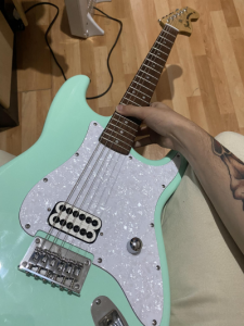

maxi
por el 26/03/2024
ahi me paso foto de su guitarra seria en esa en la que la tenia puesta
Jureweah
por el 26/03/2024
Igualitas, vamos.
lutop
por el 26/03/2024
#5
Esa guitarra de serie lleva una Seymour Duncan Invader SH8 humbucker, que es la que se ve en la foto puesta en la guitarra. La foto que has puesto en el primer post no se le parece ni por asomo.
Es decir: La pastilla no ha salido de esta guitarra.
