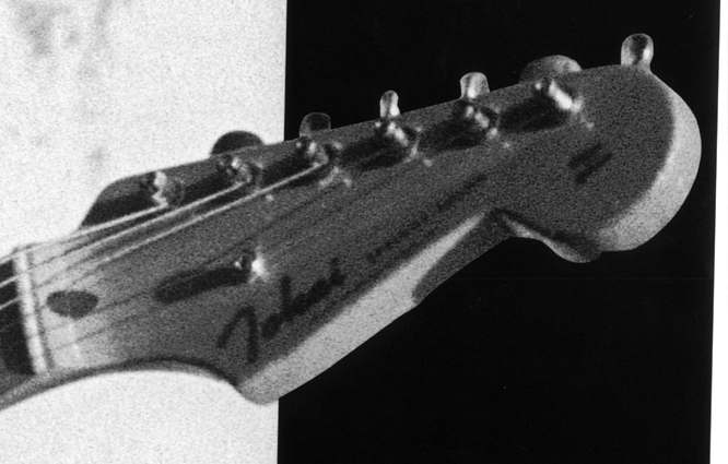

El otro dia leyendo la movida de cuando fender cambió de dueños, de Fender a CBS y tal. Bueno, pues resulta que CBS según pilla la fábrica empieza a hacer guitarras a diestro y siniestro (algo lógico por otro lado) pero claro, pasan los años y su política sigue siendo sacar el mayor rendimiento a las máquinas con el mínimo coste. No hacen recambios de partes cortantes como brocas, sierras, etc. poco mantenimiento, y llega un momento después de los años, que los guitarristas empiezan a ver fallos en las guitarras, sobre todo holguras y piezas que no encajan como deberían.
Bueno, todo este rollo viene a cuento, de que la foto de Steve Ray Vaugham en la portada de su disco texas flood, todos creímos que llevaba una fender stratocaster pero no. Lo que realmente tiene entre las manos es una Tokai. Supongo que en un foro como este es algo que ya se sabe, pero vamos, que hay fotos que lo atestiguan.

Las imágenes están sacadas del foro de fender, fendermania. Y hay un reportaje acerca de todo eso que comento de la factoría fender, muy muy bueno. Por si alguien está interesado...lo pego abajo.
