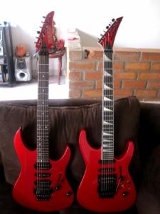

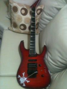

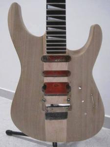

Amigos, estoy por comprarme una guitarra Jackson Americana Soloist SL1 a un muy bien precio ya que la persona que la vende parece estár necesitando el dinero, la guitarra ha sido restaurada y se le han hecho ciertas cosas, para mi lo importante es saber si es original o podré estár comprando una guitarra que no vale la pena. Soy amante de las guitarras Jackson y hasta ahora tengo experiencia con las Japonesas, una duda que me rodea es que las guitarras jackson siempre las he visto en catálogos, esta guitarra en particular no aparece, pero parece ser de las Jackson Antiguas, él dijo haberle cambiado el Floyd Rose y le instaló uno Schaller alemán, se pintó nuevamente por completo menos el clavijero.
Será una Jackson realmente Soloist SL1 Americana??

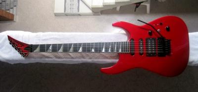

Así era la guitarra antes, otro detalle es que no tiene serial, al parecer porque se reentrastó de nuevo, no sé eso que tiene que ver lol.
Tariu
por el 13/07/2015
En principio no hay nada que hiciera pensar que no fuese original... uniones, perfiles, ruteos de las pastillas... yo la veo perfectamente original.
Eso sí, el que retrastease y lijase hasta el punto de cargarse el número de serie... para darle un agradecimiento, pero con un hierro :D porque vaya animal... tiene que ver, porque el número de serie iba estampado en el diapasón.
Eso sí, sabiendo ese tema de los trastes, no la compraría yo sin antes comprobar que esté bien y perfectamente tocable... sin cosas raras, que estas guitarras tienen radio compuesto y un trasteo sin saber puede ser un problema, a no ser que precisamente lijase para cargarse el radio compuesto.
