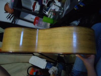

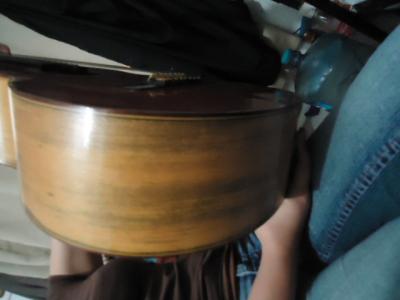

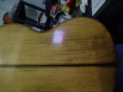

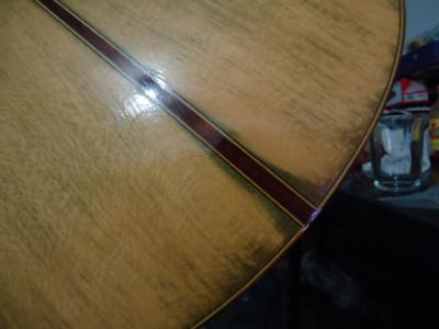

Hola a todos, tengo un problema con mi guitarra acustica, tuve que irme un mes de viaje, pero donde vivo hay demasiada humedad, cuando regrese le aparecieron unas manchas a mi guitarra y no se como quitarselas supongo que son por la humedad, espero puedan darme unas recomendaciones para arreglar este problema pues temo que se pudra la madera o algo asi. adjunto imagenes para que puedan asesorarme de una mejor manera.

Pues lo primero es guardarla en una habitación seca con buena ventilación y una temperatura adecuada. Es la mejor manera de que salga la humedad hacia fuera. Si sigue en un ambiente con esa humedad, se terminará abombando y curvando. Las manchas es muy difícil quitarlas, ya que se han producido desde dentro hacia fuera, es decir están debajo del lacado. La única manera de hacerlas desaparecer del todo sería lijando, tratando y barnizando de nuevo.
