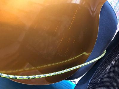

Hola a todos,
Después de estar un mes sin sacarla del estuche, me he encontrado con estas misteriosas “rajas” paralelas a lado de los potenciometros, nunca habia visto nada igual, no selo puede haber provocado los cambios de temperatura de esta epoca del año o incluso la humedad (vivo en una zona montañosa).
Me he rallado porque la guitarra tiene medio año y no se irá a más la cosa. Alguien sabe si es normal?? Adjunto foto.
Gracias por vuestra ayuda!

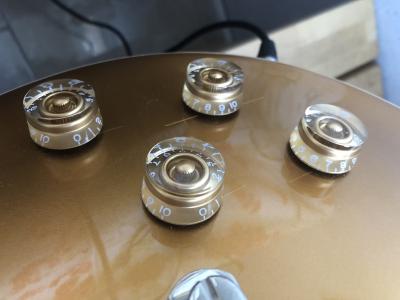

Hola, no es normal a menos que haya estado expuesta a cambios muy bruscos de temperatura. Y aun así es raro que las grietas estén localizadas de esa forma.
¿Has apretado las tuercas de los potenciómetros en algún momento? Porque esas grietas tienen pinta de haber salido por presión excesiva, o esa es la impresión que me da al verlas.

No he tocado absolutamente nada de la guitarra...solo he cambiado un par de veces las cuerdas. Es un misterio!!

Creo q el problema ha sido q tenía q venir muy apretado las tuercas de los potenciometros y con los cambios de temperatura se provoca ese efecto que se crea por el paso del tiempo en la nitro, así q los foreros #2 y #8 han dado en el clavo, digamos q cuando se quiere envejecer una guitarra y darle rollo relic, y crear ese efecto en la nitro, una da las cosas q se hace es apretar con una arandela y tuerca en los puntos conde acaba la nitro, como en clavijero, potes, pastillas, los enganches de la correa, etc...
Como dicen los compañeros, si te mola el relic pues digamos q se te ha acelerado bastante el craquelado, sino puedes ir a la tienda porq es un problema de construcción y en teoría te la tienen q cambiar, pero ten en cuenta q el acabado gold top es el más propenso a q pase, un saludo.

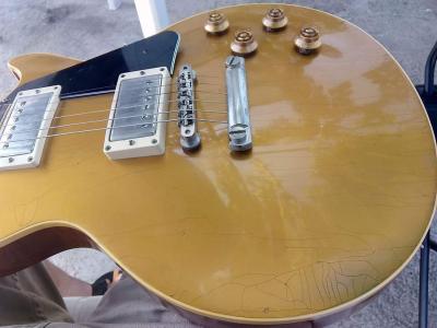

A mi me encanta, va a gustos. Esta es mi goldtop y con los años el relic aumenta
