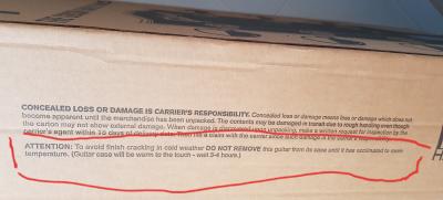

wotan747
Eso de que su nitro se crackela lo tienen tan interiorizado como algo "normal" que hasta en la propia caja de embalaje te viene la recomendación:
Johan Baneado
por el 24/04/2019
Muy bueno el apunte.
