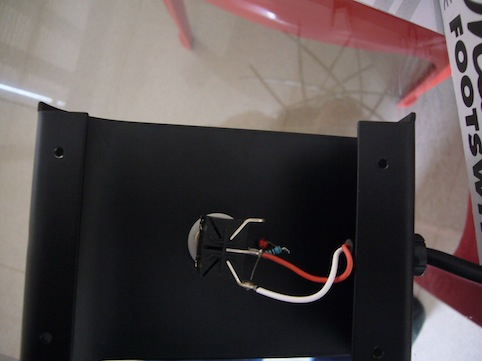

buenas a todos, mi pregunta/ayuda es, tengo un ampli traynor de hace unos 25 años, y no encuentro el footswitch. es simple limpio y distorsion.
estuve leyendo un foro sobre fabricarse uno e hice la prueba de conectarle el jack mono y tocar alguna parte metalica de la guitarra, para saber si cambia. y efectivamente cambia.

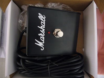

decidi comprar el conmutador marshall con led. pero no me va, cambia la luz del led en el pedal pero no de canal.
lo he abierto y mi duda es, funcionaria si le cambio el cable blanco de lado o es lo mismo? gracias

sería lo mismo, el SPDT (el interruptor) lo que hace es conectar los 2 de arriba y en la otra posición (cuando lo aprietas) los 2 de abajo.

Lo podes hacer con un interruptor simple de dos posiciones (on y off) esos que tienen dos patitas nada mas.
Ahora te hago el esquema en paint aver como sale :D

cabe aclarar que esos dos cables, es el de la guitarra (ese que conectas al ampli), pero si lo abris vas a ver que tiene dos cables.
Cualquier cosa pregunta:brindis:
