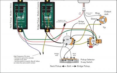

Muy buenas, me dispongo a instalar unas fishman fluence, y tengo un problema. Quiero usar este esquema, pero mi guitarra tiene un interruptor tipo gibson y no se exactamente donde debiera soldar.
📄 Fluence-Modern-HB-Set-Wiring-Diagram-Vol-Tone-with-Universal-Battery-Pack.pdf
Kenworht
por el 29/07/2021
Con el switch Gibson:
El central siempre es el out. Que equivale al cable negro que va al pin2 de volumen de este esquema
Kenworht
por el 29/07/2021
Pin 3. Pin 3
Kenworht
por el 29/07/2021
Bueno es lo mismo.
