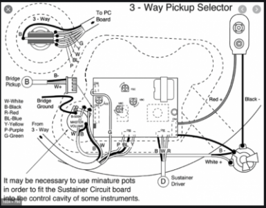

Donde se pueden descargar los esquemas? Llevo buscandodesde las 10 de la mañana y solo encuentro imagenes en japones, osea que no puedo traducirlo. Alguna ayuda?
Antiheroe
por el 18/05/2021
Te paso uno que tengo por si te puede servir.
El único cable verde (G) va al swich del cambio de pastillas que por lo que te entiendo es el "botón" que se soltó.
