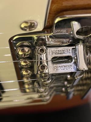

Buenos las, estoy intentado aprender a calibrar mi Squier Vintage Modified Stratocaster HSS 3-Color Sunburst, después de ajustar el alma me pasé a ajustar la altura de las cuerdas con las selletas del puente. El problema es que el tornillo de la 1ª cuerda está abocardado por lo que la llave no puede imprimir fuerza y no puedo girarlo. Me gustaría comprar un recambio pero solo he visto Fender y de varios modelos.
Alguien me podría decir cual es el modelo que necesito? Gracias se lo agradezco.

Mide la anchura de la selleta, luego en la tienda tendrás las que llevan las usa que son casi de 11mm creo recordar y las otras que son más estrechas, compra las que sean igual en mm a las tuyas
Starivok
por el 31/01/2024
Por mientras te llega el repuesto, la solución a la mala que yo utilizo es aflojar la cuerda, con paciencia levantar el carrito de la selleta, girar con los dedos el tornillo por el otro lado hasta darle la altura deseada, y colocarlo cuidadosamente. Es cuestión de paciencia, pero como es algo que no se realiza tan seguido, lo he hecho de este modo, y así me evito comprar repuestos.

Hola, lo primero para tratar de sacar el tornillo hacerlo sin la tensión de la cuerda
En cuanto a la medida tengo entendido que los puentes y tornillos de las Fender Mexico son compatibles
porque sus medidas de espaciado de las cuerdas (medido desde el apoyo de la 6a cuerda hasta el apoyo de la 1a cuerda) en pulgadas es de 2 1/6" (52.5mm) a diferencia de las USA que la medida es 2 3/16" (55mm)
Un lugar muy completo en tornillos es este
https://monsterbolts.com/collections/guitar-saddle-height-screws
Eso que has dicho es muy importante, Supongo que la razón de que se gasten las cavidades de la llave allen es que se intente regular la altura con la cuerda en tensión, haciendo presión en la selleta contra el apoyo de los tornillos, y dificultando el giro.
Evidentemente arruiné algunos tornillos por querer regularlos y no tener esta previsión, ni la paciencia de aflojar la cuerda...

#5 Exacto, tampoco se debe regular el alma con la tensión de las cuerdas afinadas. Se aflojan, se regula, se afina y chequea hasta el óptimo buscado

como fueron los tornillos?? si no te valieron puedes probar estos:
https://alfasoni.com/puentes-de-guitarra-electrica/fender-strat-bridge-height-screw-43254.html

El tornillo se puede sacar por abajo como ya te han dicho.
Si los que has comprado no te sirven, rellena con estaño o pasta de soldadura fría el agujero donde abocabas la llaveU a vez solidificado, le haces una ranura para que en lugar de una llave Allen, puedas usar un destornillador fino de punta plana.
