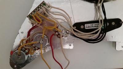

Buenas compañeros, hoy he acabado con mi primer cableado de una sratocaster. A la hora de probarlo antes de montar en la guitarra me he dado cuenta que el volumen no baja. El selector cambia sin problemas pero cuando el volumen esta al mínimo y toco el imán con un metal suena como cuando esta al máximo. Adjunto foto por si pudiera ayudar. Alguien me sabría decir porque pasa esto? El pote es nuevo. Gracias de antemano

La tercera patilla del pote, la que está cortada en la foto... tiene que ir a masa, si no el volumen no funciona.

#2 Hola Tariu, Cuando dices a masa te refieres a la carcasa del pote? Igual la pregunta es tonta pero soy muy novato en eléctronica. Ahora esta la patilla doblada y estañada a al pote. No es correcto? Gracias por tu ayuda
Tariu
por el 27/11/2014
A la carcasa del pote, sí
Está doblada y estañada? porque en la foto se ve raro y parece cortada...
Si está doblada y estañada probablemente no haya agarrado bien el estaño porque se ve la forma muy perfecta en el borde del pote... estáñala bien y asegurate que agarre a ver si es por eso, seguramente ahora esté suelta... si agarra bien y sigue haciéndolo, el pote no funciona

#4 Tema solucionado. La pestaña no hacia bien conexión. Lo he cableado y todo OK. Gracias Tariu!
