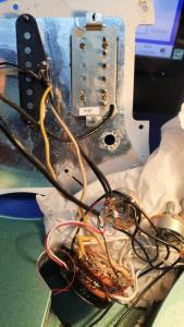

Buenas gente,me pasa un caso muy concreto con una Stratocaster HSS, y he buscado en el foro y no encontré la solución, voy al grano, la pastilla del puente humbucker que tiene la strato empezó a sonar muy aguda, estridente, parecía una telecaster, y eso que es una Seymour Duncan JB, le he mirado con un tester las pastillas y las dos singles están bien , 6'40 k, pero la humbucker me da 4 k, o sea que algo va mal, adjunto foto por si estuviera mal conectada, y una cosa que me mosquea es que la humbucker estando conectada a un ampli le doy con un destornillador golpecitos a los polos y en una de las dos pastís que conforman la humbucker hacen ruido todos pero en la otra solo en tres polos hace ruido pero muy flojo y los otros tres directamente no suena nada, yo diría que esa pastilla está jodida, haber que me dicen por aquí, cualquier comentario es bien recibido, un saludo.

Has medido la pastilla fuera del circuito? Una jb entre cable negro y verde debe dar unos 16k ohms

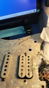

He sacado la humbucker del circuito y he medido y me da lo siguiente : entre cable verde y el negro 0.....entre el cable rojo y el verde 4,09k las demas conbinaciones tambien dan 0k , la verdad es que la guitarra en posicion puente suena a lo que me da ....a 4 k

Quieres decir que entre el vivo y masa da infinito no? Osea que está cortada.

Si da 0.L , la pastilla te dije que era una jb pero detras de la pastilla pone PGP , yo diria que es una Pearle gate plus , que da 8,8 k , entonces esos 4.10k que me da entre el hilo verde y el rojo debe corresponder a una de las single que compone la humbucker y la otra estaria cortada creo.

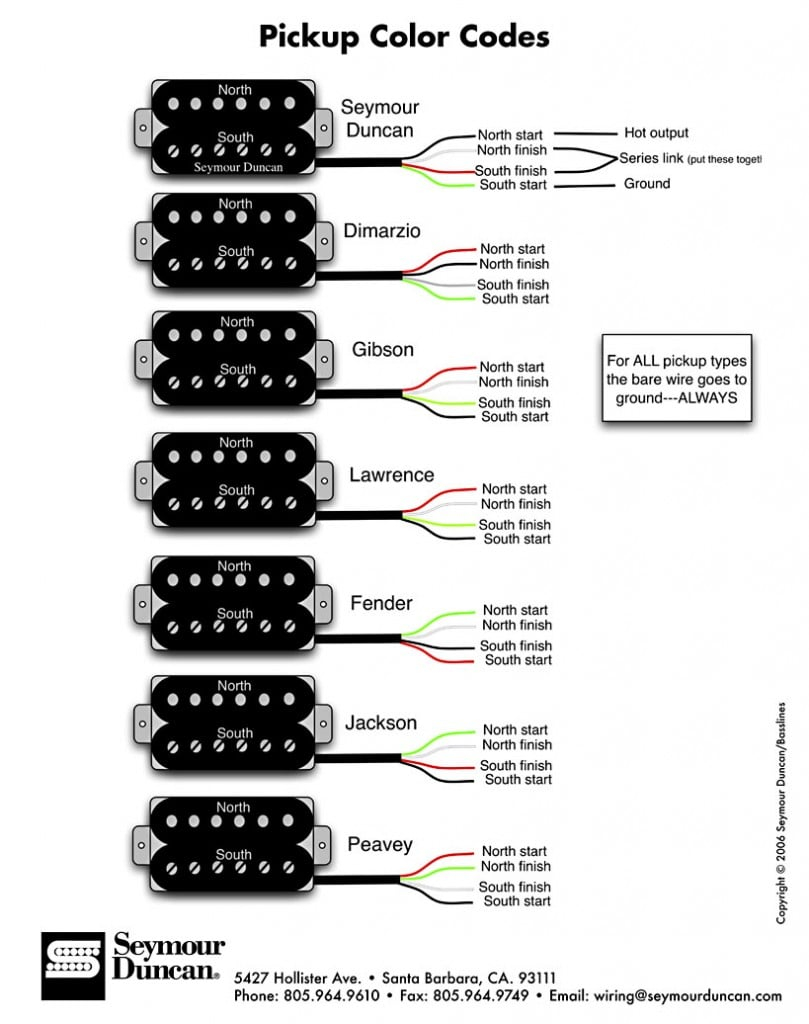

Hola!
Sí, es una Pearly Gates Plus.
Según la web de Seymour Duncan, éste es el código de colores:
Por lo que deberías medir entre el negro y el verde (blanco y rojo unidos) para ver esos 8K ohm aprox. Si la lectura te da 'OL' es que muy probablemente una de las bobinas esté cortada. Lo suyo sería, incluso desmontar la base para acceder a los puntos de unión y ver sí está cortada en la bobina o lo mismo es un mal contacto.
Otra comprobación que puedes hacer, para comprobar si alguna de las bobinas está abierta, es la siguiente:
- Medida en negro-blanco
- Medida en rojo-verde
Suerte.
