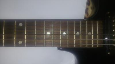

Hace un tiempo me compre esta guitarra que no es de muy buena calidad ya que soy principiante y recien voy aprendiendo. El caso es que hace un tiempo note que la primera cuerda esta casi al filo del mastil, es decir que al presionar la cuerda ,desde el traste 12 al 23, se apoya casi al borde del mastil y medio que queda al aire. He buscado la solucion en intenet pero no he encontrado nada... por favor si alguien podria ayudarme o darme la solucion se lo agradeceria mucho.

O mueves el mástil, o mueves el puente, o mueves la cejuela. Si en los primeros trastes va bien tendrás que alinear el mástil. Si es encolado estará dificil.
Traste 23 ? en la foto solo hay 22.

Algo está fuera de su sitio ahi, si

Pues tenéis razón: si ampliáis la imagen se ve el cuerpo sin pintar que hay detrás del mástil.

La imagen no se ve muy bien, pero yo te diria que muevas la cejuela, porque para mover el mastil, esta jodid si es encolado, y si vas a un luthier te van a clavar

Se ve claramente que el mástil esta desalineado. Fijate en los dots (puntos) tienen que quedar entre las cuerdas 4 y 3....tendras que aflojar las cuerdas luego aflojar los tornillos de union del mastil al cuerpo y luego mover el mastil en direccion a la 6 cuerda para que desaparezca el hueco que se ve entre el mastil y el cuerpo en el lado de la 6.
Cuando lo logres....o casi....aprieta de nuevo los tornillos, afina y a tocar

Yo diría que le han cambiado el puente, con muy mal criterio.
