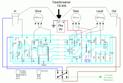

Hola, ya estoy por acabar de construir mi primer pedal, el tube screamer 808, y solo tengo una duda, como le hago para conectar los cables que van de los Jacks In y Out al negativo de la Pila (adjunto la imagen del circuito para que me entiendan).
Para la pila esta claro que se necesita un Clip para pila, pero como saben solo tiene una salida del negativo, entonces como le hago para conectar esos cables que van al negativo de la pila? Le tendría que abrir un pequeño agujero por la parte de atras del Clip y ahi soldar los cables?

Hola , no entiendo mucho de electrónica , pero con que los conectes a cualquier punto de masa ,es decir ,donde las rayitas en forma de flecha , ya te sirve .
