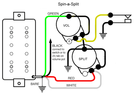

Y porque no utilizas el potenciómetro que te sobra para pasar la humbucker a simple gradualmente?? Tendras todos los matices desde doble a single solo moviendo el pot y Es sencillo y gratis

Aquí me quedo, lo que comenta toni me interesa mucho... ¿eso es lo que llaman por ahí spin-a-split? alguien lo ha hecho? me gustaría incorporarlo a mi proyecto. ¿Qué valor de pote es más recomendable, 500K o 250K? No he visto muchos esquemas de cableado, sólo estos.
toni diaz
por el 19/10/2015
De todas las pruebas que he hecho sale mejor un 500k el 250 tira a masa algo

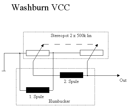

Lo de pasar de Single a Humbucker yo lo conocía por Washburn, que lo llaman VCC (Voice Control Contour):
