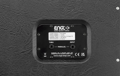

Necesitas sólo un cable de carga q va de la salida de altavoz del cabezal a la entrada mono de la pantalla.

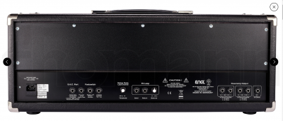

En este caso el uso stereo no te vale para nada, un cable de carga (ojo, no uno de guitarra, es un cable no coaxial) del ampli a la entrada input de la pantalla. Lo sacas de la salida de 8 ohms del ampli, la de enmedio. Como ves la salida de 8 ohms del ampli tiene dos, si sacas una son 8 ohms, si sacases dos serían 16 ohms cada una.
La regla de impedancia de amplis valvulares es sencilla para no cargarte el ampli: la impedancia de la pantalla siempre mayor o igual a la del ampli. Lo ideal es que sea igual (8ohms a 8 ohms) pero si no puede ser, que la pantalla tenga mayor impedancia (8ohms en pantalla de 16ohms). Si la impedancia es menor, despídete del trafo de salida del ampli a la larga.
Nunca toques el ampli sin conectar a pantalla o te lo cargas igualmente.

#3 Pero donde va el cable de carga de 8 ohms? ¿En la primera ranura, o la segunda ranura? ¿Y dónde va a parar el otro extremo del cable en el thru, o imput de la cabina?

De uno de las 2 salidas de 8 Ohm al input de la pantalla.
en cualquiera
parece lógico que en el input,no??

#4
En el input, de cualquiera de las 2 salidas de 8ohms del cabezal, el trhu sería para conectar otra pantalla ahí en lugar de subir hasta el cabezal.
