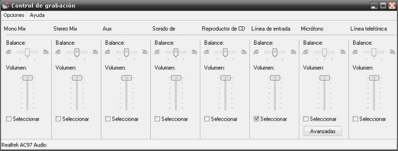

Hola gente, tengo una duda, conecto la guitarra como lei en muchos post , al LINE IN, con el adaptador miniplug, y no suena nada..
la conecto al microfono y tampoco
Me fije en audio, en grabacion y reproduccion, tengo seleccionada la linea de entrada, estan todos los volumen en alto ,y ninguno sileciado.
Me baje el amplitube pero tampoco suena .
Alguien me puede ayudar ?

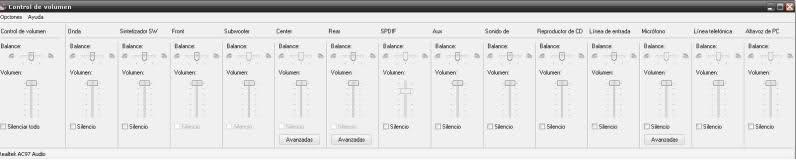

en volumen lo tengo configurado asi
lo tengo en LINE IN y toco asi nomas y no suena ... y lo hago segundos depsues de tocar en el ampli, o sea que el volumen de la viola y la viola andan .
sera el adaptador ? voy a probar comprarme otro, sino no se q optracion tocar a ver si anda
tengo la placa de sonido realtek ac97
