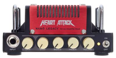

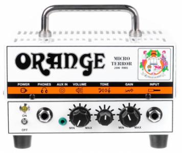

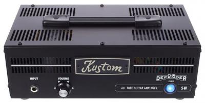

Hola, hace tiempo que estoy buscando un cabezal de aproximadamente unos 100€, busco un buen sonido mas tirando a limpio, no necesito una distorsión metalera, mas bien una distorsión blues o similar, quiero "subir de nivel" y pasar de mi pequeño pero funcional Roland Micro Cube a un cabezal de un poco mas de calidad, encontré estos tres y me gustan por el precio. En la mayoría de las ocasiones, no usare una pantalla, sino que lo usare conectándolo en linea. Si alguien me puede ayudar, cualquier información me sirve. Muchas gracias
https://www.thomann.de/es/hotone_nano_legacy_heart_attack.htm
https://www.thomann.de/es/kustom_defender_5h.htm
https://www.thomann.de/es/orange_micro_terror.htm

El Heart Attack suena de perlas, igual que el microterror. El otro no lo he probado

Me tiraria hacia el Orange, en su momento me llamo la atencion la caña que mete en videos el HoTone, pero hace un solo truco..

#3 bueno puedes modularlo bastante, pero el microterror es otra liga :)

si lo que buscas es un ampli que te de un buen limpio te aconsejo que vayas a por el kustom ya que los otros dos no dan ese limpio, son mas bien para dar caña.
lo que si necesitaras es un pedal overdrive si quieres ganancia ya que el kustom le cuesta romper y una vez lo hace es muy tenue. pero vamos ya te digo que si lo que quieres es u crunch bluesero te va a venir mejor ese y si quieres mas ganancia un pedal de overdrive.
también te vendría bien un pedal eq ya que tiene pocas opciones de seteo.
pero vamos, que en limpio no hay color, muchísimo mejor el kustom.

No creo que sea offtopic, es algo a tener muy en cuenta. No sé si esos amplis, (hay algunos que si), soportan la conexión por línea sin pantalla, debería comprobarlo el compañero, si no es así corres el riesgo de achicharrarlo por falta de carga al no conectar la pantalla.

#6 no me habia fijado en eso. en este caso si va a utilizarlo sin pantalla se puede olvidar de kustom.

Pues creo que el Micro Terror sería la mejor opción, puesto tiene un previo valvular y puedes conectar directo a linea por la entrada "Phones". De todas formas intentaría estirar un poco el presupuesto, o en su caso buscar de segunda mano un Peavey Valveking micro head, este se los lleva de calle a todos los que has puesto, además de tener conexión a usb y muchas mas opciones. Ahora es buen momento para comprarlo puesto han sacado modelos nuevos y de segunda mano empezarán a aparecer a precios interesantes, o eso espero.
