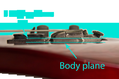

La idea es aflojar los muelles y poner algún tipo de bloque para mantener el puente inmóvil con las cuerdas en tensión de manera que se quede paralelo al cuerpo de la guitarra, como en esta foto:
Una vez la guitarra está afinada, aún con el bloque, hay que apretar tornillos de los muelles hasta que sea posible sacar el bloque sin resistencia alguna. Entonces, se vuelven a aflojar las cuerdas y se ajustan a la altura correcta (una cuerda de mayor diámetro tiene mayor amplitud cuando vibra por lo que en una guitarra ajustada para un 0.09, si las cuerdas están muy bajas, al subir a un 0.10 pueden ocurrir trasteos), afinas de nuevo, bloqueas en la cejuela y listo.
