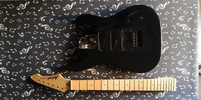

Muy buenas a todos, soy nuevo en el foro, estaba intentando restaurar una antigua Aria Pro II koreana tipo strat de los 90, no vale mucho pero le tengo cariño y le quería hacer unas cuantas mejoras.
Entre ellas cambiarle el clavijero por uno con bloqueo (Guyker profesional tuning machines Modelo GK434 de 300g Origen KR), tengo que agrandar los orificios de 8mm a 10mm (cual es la mejor forma sin romperlo, taladro o Dremel?) . Tapar los pequeños de la tornillería del antiguo (he visto que lo hacen con palillos de dientes y cola) y hacer unos nuevos. ¿Algún consejo sobre eso?

[quote=pontxe (https://www.instagram.com/dcsoundiction?igsh=MWF4a);post_id=2963380]tengo que agrandar los orificios de 8mm a 10mm (cual es la mejor forma sin romperlo, taladro o Dremel?)[/quote]
Lo más seguro es utilizar primero una broca escalonada para abrir la parte superior del orificio hasta los 10mm y luego acabar con una broca de madera de10mm. De esa forma tienes una guía centrada y de la medida adecuada para taladrar con seguridad.
[quote=pontxe (https://www.instagram.com/dcsoundiction?igsh=MWF4a);post_id=2963380]Tapar los pequeños de la tornillería del antiguo (he visto que lo hacen con palillos de dientes y cola) y hacer unos nuevos. ¿Algún consejo sobre eso?[/quote]
Ese método funciona. Sol tienes que tener cuidado al aplicar la cola de no enguarrarlo todo.
