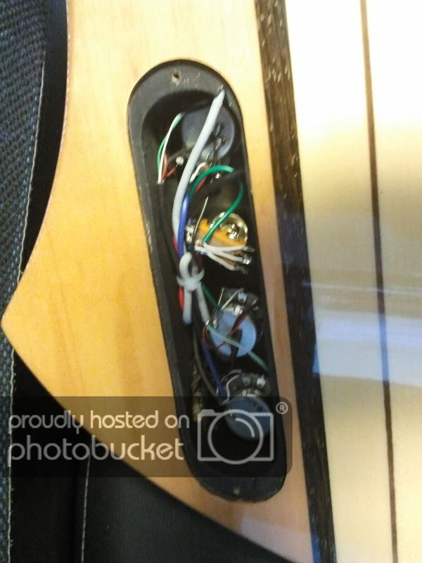

Hola, a ver si me podeis echar un cable:
Tengo una BC Rich Mockingbird Exotic Classic que trae estas pastillas de serie: http://www.rockfieldpickups.com/mafia.html
Y quería cambiarselas por alguna de éstas. Por cierto, me gustaría saber en que se diferencia ambas pastillas :
https://www.thomann.de/es/seymour_duncan_blackouts_coil_set_bk.htm
https://www.thomann.de/es/seymour_duncan_gus_g_fire_blackouts_system.htm
En teoría le valdrían a mi guitarra no? Porque las dos tienen 4 conectores, lo que no sé es que hace el cacharro ese verde
Es que no sé yo si eso cabe XD
De todas formas el cambio no lo haría yo sino un luthier que conozco, pero eso, quiero saber si las pastillas se pueden acoplar en la guitarra. Por último, que tal creéis que sonara? :)
Muchas gracias y Un saludo.

Ese "cacharro verde" es un previo modular que va montado en lugar del pot de volumen de puente, y a él tendrías que cablear las dos pastillas, el pot de volumen de mastil y el de tono (que tendrías que cambiarlos por unos de 25K), el jack (que tendrías que sustituirlo por uno stereo para conectar la alimentación al enchufar el cable) y la pila, que esa no sé donde la vas a meter. Si quieres montar esas pastillas te veo tirando de fresadora, por lo menos para montar una cajita para la pila.
