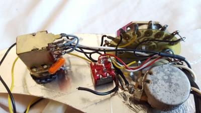

Pues eso, estoy intentando quitar el mini switch y dejar solo el pote con el push and pull pero no se que hacer ya

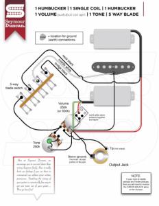

Lo primero tienes que saber que hace cada cosa,para desacerlo,luego ver cuantos hilos tiene cada pastillas para poner ponerlas en single,Luego puedes soldarlo como en el esquema que has puesto,lo unico que solo se pone en single la del puente.

Pues el push and pull no hacia nada... no se si estra en plan filtro como la ibanez js pero yo no note nada, el mini switch estaba para split coil y ya el megaswitch pues para lo q sirve. Las pastillas son seymour duncan y tienen 4 hilos aunque la single creo q 2. El megaswitch tampoco se muy bien como ponerlo como lo suele usar la marca

Para dejar las pastillas en single tiene que tirar las bobinas a tierra,en seymour ducan es el rojo y el blanco,cuando estan juntos estan conectadas las 2 bobinas y si las tiras a tierra se ponen en single.Lo del filtro pues no se que es,mira de donde salen los cables.

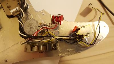

por el 24/01/2017
Es que mira en la foto el pote del push and pull.. lr han cruzado cables por todos lados y no entiendo porque ni para que
