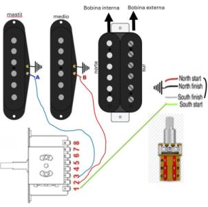

Ayuda cableado en serie hss
0 respuestas 308 visitas Abierto el
Sebastian Coral
por el 30/09/2025
Hola, necesito ayuda con un cableado. Tengo una guitarra hss con 1 volumen y un tono push pull. Pensaba usarlo para de alguna manera usar el single del mastil y bobina interna en serie y en caso no ser posbible usar single del mastil y single del medio en serie. todo esto sin que altere las posiciones normales de una guitarra hss y que solo se active esa combinacion con el push pull activado
Adjunto foto para que se guien de mi cableado y me puedan ayudar
