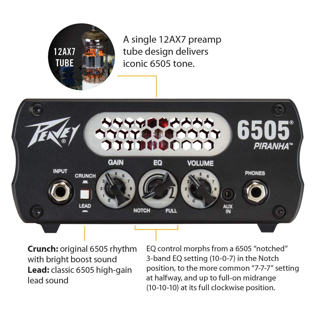

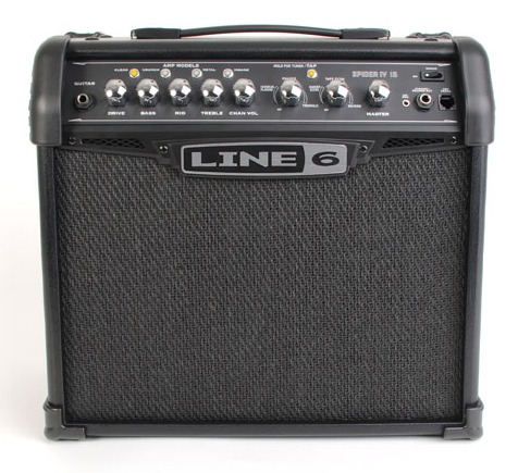

Hola consulta, me acabo de comprar un cabezal peavey piraña 6505 de 20 w, no tengo caja por ahora pero tengo un amplificador line 6 de 15 W, puedo usar este amplificador como caja? o se va a quemar? nunca toco con[url][/url] toda la potencia solo un poco para no molestar a los vecinos :D
https://images-na.ssl-images-amazon.com/images/I/71VFR8sUucL._SL1200_.jpg
Linux User.
por el 27/05/2019
Debes mirar los Ohms y la potencia del altavoz.
Diego Gonzalez
por el 27/05/2019
solo se que mi line 6 es de 15 W pero no se como realizar la conexion ya que solo tiene entrada auiliar y entrada de guitarra y no me arriesgo a conectarlo, el piranha es minimo 4 ohms mientras q el ampli tiene un parlante de 8 ohms 5738078b1eebd715e34a19b5773be-2430031.jpg
Linux User.
por el 27/05/2019
No debes conectar nada al combo, solo debes conectar al altavoz. Es de 4 Ohms, hasta ahí bien, pero dice 15W. Mejor no arriesgar.
Diego Gonzalez
por el 27/05/2019
pero 15 W seria la potencia máxima y solo lo ocuparía con volumen moderado en casa
Linux User.
por el 27/05/2019
El volumen y la potencia no son estrictamente lineales. Puedes usar el buscador, hay muchos hilos sobre ese tema.
Tus equipos, tu riesgo.

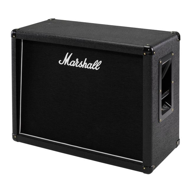

Gracias, por ultimo podria ser un gabinete que soporte de 20 W hacia arriba? y en cuanto a la impedancia odria vari? porque el 6505 aparece minimo 4 ohms
https://www.audiomusica.com/mx212-gabinete-guitarra-2x12-160w-marshall.html si compro este no habria problema cierto?
Ficha técnica
DIMENSIONES 75 x 54,5 x 31,5 Cms
IMPEDANCIA 8 Ohms, mono
MEDIDA PARLANTES 2 parlantes Celestion Seventy 80 de 12 pulgadas
PESO 23 Kg
POTENCIA 160W RMS
Linux User.
por el 27/05/2019
Esa ya es una solución adecuada. Las cosas funcionan mejor cuando son utilizadas para lo que fueron diseñadas.

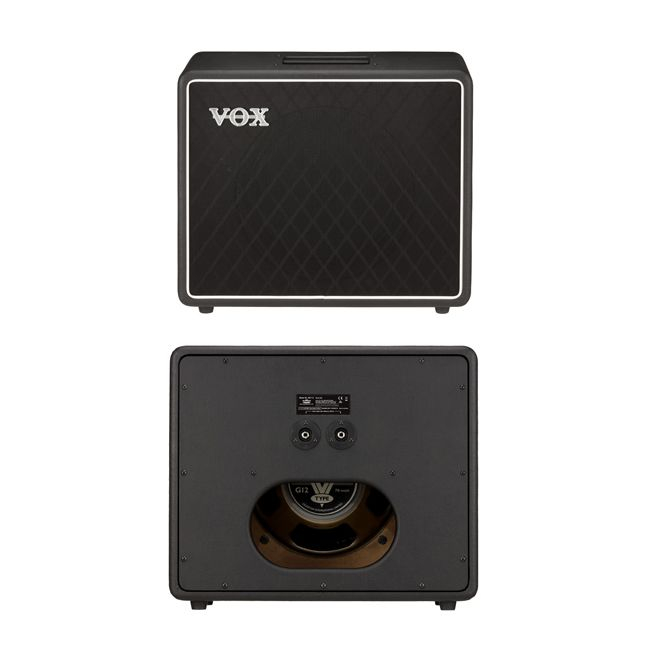

ultima consulta, estoy entre el gabinete marshall de 160 W con dos parlantes y un VOX , vox de 60 Wno es una marca metalera según yo aunque es solo un gabinete y no se si
influye mucho, me gusta tocar metal, rock mas que nada, cual es mas recomendable para el piranha de 20W?
Diseñado para aprovechar al máximo un gabinete compacto, el BC112 de VOX presenta un diseño de respaldo semiabierto con un puerto ovalado único para brindar un sonido de baja frecuencia y una proyección de sonido sin igual. El altavoz tipo Celestion V-Type ofrece un sonido bien equilibrado con el timbre de rango medio que espera de VOX. Aunque es portátil y liviano, el BC112 todavía ofrece mucho volumen y es el compañero perfecto para cualquier amplificador.
Ficha técnica
DIMENSIONES 52x26x44,5 cm
ENTRADA 2x entradas jack
PARLANTES 1 x 12 pulgadas Celestion V-type 12pulgadas 8 ohm
PESO 13,6 kg
POTENCIA 70W RMS
Danielin
por el 28/05/2019
Va a ser para uso casero o para tocar con banda? Si va a ser lo primero quizás no necesites gastar tanto y quizás con opciones mas baratas llegues al sonido que quieres.
Thomann tiene su propia marca de pantallas y tiene una con un Celestion V30 de 12" que para casa ya va sobrada, y musicstore tiene alguna también propia con Celestion Tube 10".
