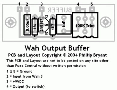

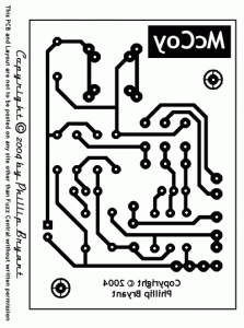

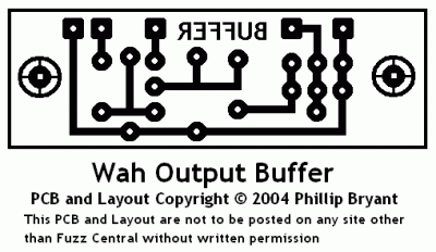

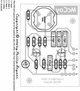

Hola amigos, estoy preparando material para hacer un wah vox que me recomendaron, estaba dudando entre estos dos que pongo, el cry baby 95 y el vox, la cosa es que me dijeron que el vox es mejor, tiene un mejor ancho de banda de agudos al llegar a pedal abierto y graves al cerrar el pedal hacia atras, me estaba planteando hacer uno de estos dos que son los que todo el mundo mejor me habla, el tema es que el wah vox trae una segunda pcb de un buffer, ¿es necesario para este wah hacer el buffer ese tambien? gracias, si conoceis algun wah o creeis otro mejor para montar ya me comentais.

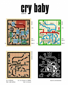

Queria comentartelo Tony por si aun estoy a tiempo, mi compañero de grupo tiene el vox y para mi suena mejor pero si no me equivoco el cgb95 admite mas modificaciones y son faciles (a ti eso te gusta)

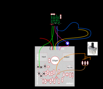

Respecto al tema del buffer no te puedo ayudar, yo solo he hecho las modificaciones de led, true bypass, y condensador de 0.01 a 0.02 en mi gcb95. Esta ultima ha cambiado el pedal bastante, es muy personal (suena mas "ua" que "oa" ) Lo importante: se lleva genial con nuestro ampli engl screamer porque no llega a ese extremo de agudos. En limpio me costaba tocar con el gcb95 era demasiado brillante y viendo que llevaba el fasel rojo pues me decidí con ese pequeño cambio, que para los que no lo saben es casi el circuito de Jimi Hendrix o Zack Wilde por no decir el mismo. Quizás si solo lo usara en distorsiones lo dejaría con un condensador de 0.015uf. Solo tiene el inconveniente de que se queda el movimiento más en la parte inferior sin tener que subir tanto el pie, supongo que es acostumbrarse, estos dias lo intento averiguar.

https://www.instructables.com/id/Modify-Your-Wah-Pedal/
Aquí especifica cada mod y cada componentehttp://www.geofex.com/article_folders/wahpedl/wahped.htm

El bc109b no lo tengo, ¿no sirve el 2sc1915?

Al final de los dos montajes estoy haciendo el vox, he hecho la pb del bufer por si tuviese que ponerla, si no la dejare para un booster jfet.
La inductancia con el medidor dr esr me marca algo mas de 600mili henrrios, se ve que es jamonera y la tolerancia es bestial, invirtiendo las patillas me marcaba slgo mas de 700mh.
He aprovechado casi todos los componentes jeje.
Si no me sale bueno es culpa de la bobina.
