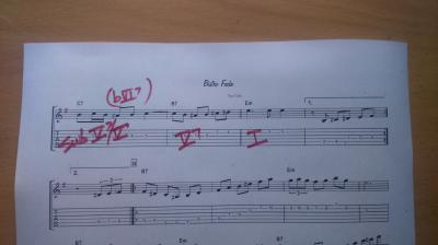

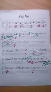

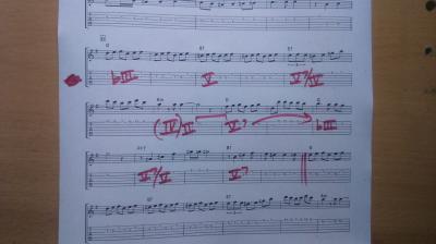

Sergio Fulqueris
por el 09/11/2016
Lo prometido es deuda...
Aca van adjuntados la primera pagina, y fragmentos de la segunda y tercera (hay mucha repetición).
ANALISIS ARMONICO
Las funciones se desprenden de los propios grados (I= tonica, V=dominante, IV= subdominante).
Verás además un dominante secundario (V7/IV) y un SUSTITUTO (sub V7/V) que lo señalé también como bVI. Este caso deriva de los acordes de sexta aumentada (música clásica), aunque con formas diferentes de usarse. Es importante resaltar que el empleo y utilización dentro de estilos como el blues o jazz, han popularizado el cifrado como un acorde de séptima.
ANALISIS MELODICO
Si no lo sabes, tienes que conocer el entorno melódico de la tonalidad menor, ya que es un conjunto de escalas (natural, armonica y melodca). Armónicamente, la tonalidad menor es compleja en este sentido.
- El tema empieza ascendiendo con la melódica (tal como se ha "inventado" esta escala).
- La melodía esta repleta de notas auxiliares (notas de paso, bordaduras o grupetos, apoyaturas) que le dan ese aire gitano-belga típico del estilo.
- El entorno melódico se basa en los acordes, realzando las notas de cada acorde con estos recursos.
Bueno, espero que te sirva y la seguimos...
danipat6
por el 09/11/2016
Espectacular. Muchísimas gracias. No sabría como agradecertelo.
A sus pies.
danipat6
por el 09/11/2016
Perdona si mis dudas parecen y son perogrulladas.
Dices que comienza ascendiendo con la menor melòdica, en vez de eso
no podríamos decir que empieza con B mixolidio y resuelve en Em, en la b3 de Em (G)?.
Algo así:
B C# D# E F# G
danipat6
por el 10/11/2016
Y una última cosa,
Que son los asteriscos?
Y NP es nota de paso?
Un millón.
