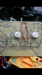

Anoche me di cuenta que un condensador no me da continuidad en una de las patillas con ningún componente. Investigaré por ahí a ver.
hintxo1975
por el 29/05/2015
Me responda.
Nada,por ahí no. El cap parece suelto porque la pista esta cortada por debajo,y señal cableada al pot de Gain. Mando foto.
Y yo que pensaba que lo había descubierto! Empiezo a decantarme por válvulas demasiado "campanosas".
