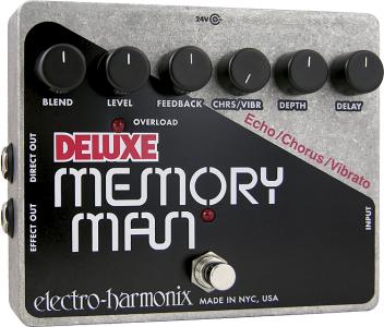

hola que tal, acabo de comprar un deluxe memory man ( el de chasis grande) y el que me lo vendio me mando una fuente de alimentacion que no era la original, era de 24v AC pero lo que tengo entendido es que este pedal usa 24v DC, lo he usado y no he tenido ningun problema, el vendedor me dijo que igual asi lo usaba. existe la posibilidad de que se dañe? es posible que funcione con AC? segun lei el pedal no deberia ni de prender con esa fuente de poder. agradeceria sus comentarios

en el manual original del deluxe memory man grande no dice nada mas que usar la fuente original jeje y en el del pequeño dice Conecte el adaptador de 24DC/100mA AC incluido al Power Jack (jack de poder) por eso mi confusion, he investigado un poco y si usa dc a 24v centro positivo, ahora lo que pienso es que el adapador que me dieron esta modificado o tiene etiqueta incorrecta porque dice 24v AC. y como tu comentas ya se hubiera quemado hace tiempo

t digo q ya cheque y no maneja ac o de donde sacaste esa info? me seria de mucha ayuda, te paso unos links donde claramente dice q es dc, aparte lo marca el pedal
https://docs.google.com/spreadsheet/ccc?key=0Ak9R7oW8W8MidHhCOHdKSkFTdGowdklDd2sza2VXMFE&authkey=CJXI1aEF&hl=en&authkey=CJXI1aEF#gid=0
http://www.guitargear.com.mx/tienda/index.php?dispatch=products.view&product_id=408
tambien te paso una foto para que veas q dice q usa centro positivo y eso solo lo usan los dc

gracias ya lo solucione :) resulta q el eliminador estaba modificado para sacar DC
