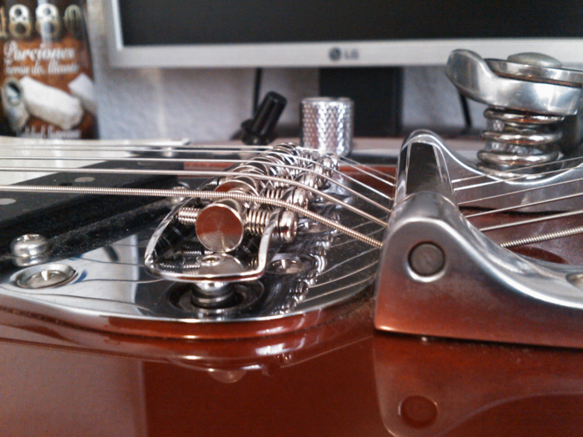

erjosel
por el 13/12/2010
aqui teneis la foto:
encima ahora es mas facil de quintar xq no molesta el bigsby para meter el destornillador.
PA.LU.A
por el 01/09/2018
#9
Para quintar ¿Y te da para meter el destornillador? ¿No te molesta la pastilla?
erjosel
por el 01/09/2018
No hay problema, se hace perfectamente.
