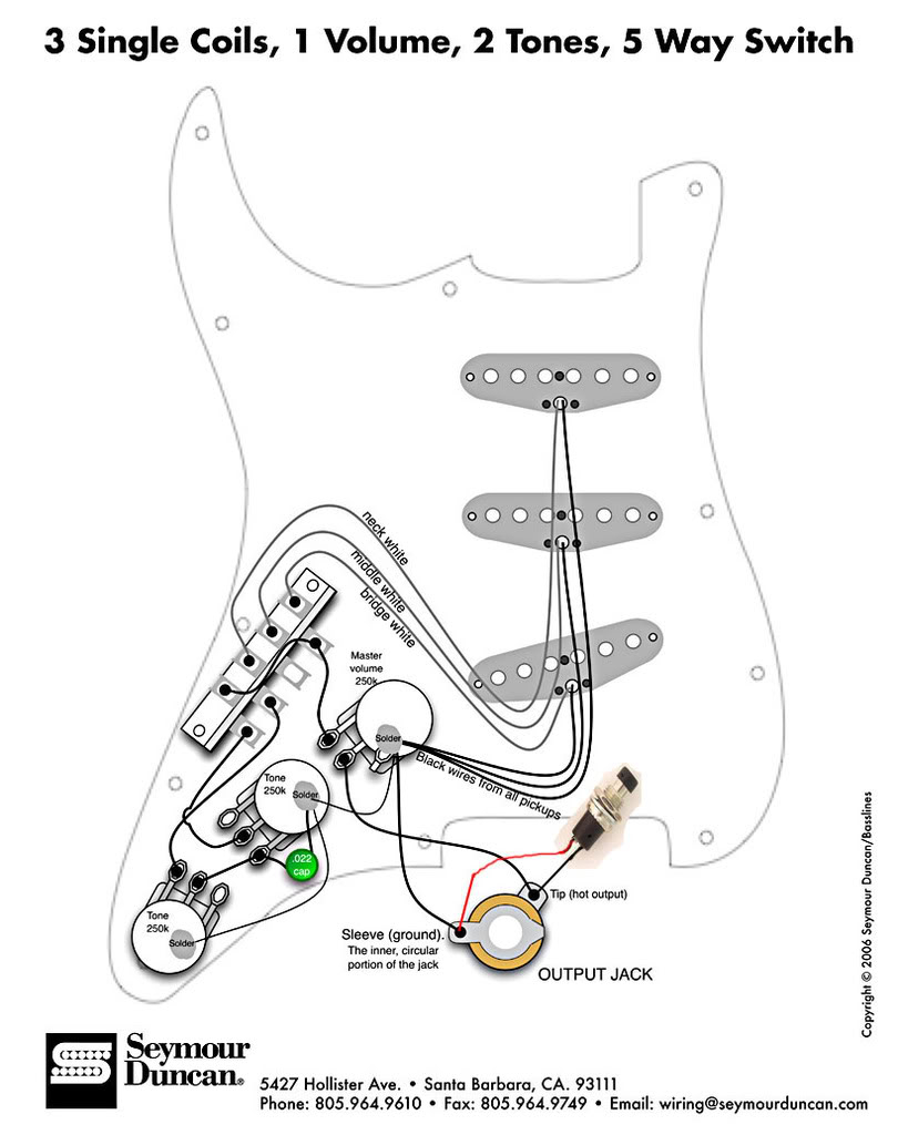

Alguien tiene esquemas electronicos de stratos???? quiz haya algun cable mal puesto....
Iván Torres
por el 30/12/2008
He conseguido un esquema, te lo voy a adaptar para el killswitch ;)
El pulsador es Normalmente Abierto ,no?
A ver si te vale este....
Espero que lo entiendas xD

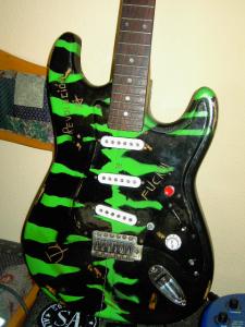

por cierto, una fotillo de como está la guitarra ya terminada, no he conseguido un acabado profesional, aunke para ser sinceros...tampoco lo buscaba xD. Asi en plan viejuna con desconchones y arañazos...a mi me mola.
Iván Torres
por el 30/12/2008
Le faltan los embellecedores de los potes y todo jajajaja
elroloh
por el 30/12/2008
jaja esta muy buena XD, me gusta porque es muy extravagante, pero mas que nada, es PERSONAL, muy bueno eso :aplausos:
