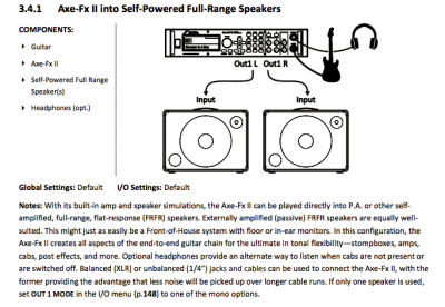

Conecta la salida Output 1 izquierda, y asegúrate que estás enviando en SUM L+R, no en estéreo:
If only one speaker is used, set OUT 1 MODE in the I/O menu (p.148) to one of the mono options
Página 148:
OUTPUT 1 MODE
(STEREO/SUM L+R/COPY L>R)
This determines how OUTPUT 1 signals will be processed after the output mixer of the grid. This control makes it easy to use the same Axe-Fx II presets in a variety of stereo and mono performance or recording environments. The decision to use SUM L+R or COPY L>R should be based on the source material. See Mono and Stereo on p.176 of the Appendix for more detail.
http://www.fractalaudio.com/downloads/manuals/axe-fx-2/Axe-Fx-II-Owners-Manual.pdf

He revisado esa parte del manual y he seguido los pasos, pero igualmente solo sonaba un canal, el izquiero o derecho según conectara.
La toma de headphones si suena correctamente, por lo que he visto y supuesto que el jack de headphones es estereo y yo estoy usando un cable jack de guitarra normal, no estero.
Bien, he comprado un cable xlr y un jack estereo, cuando me lleguen pruebo lo que dices otra vez.
