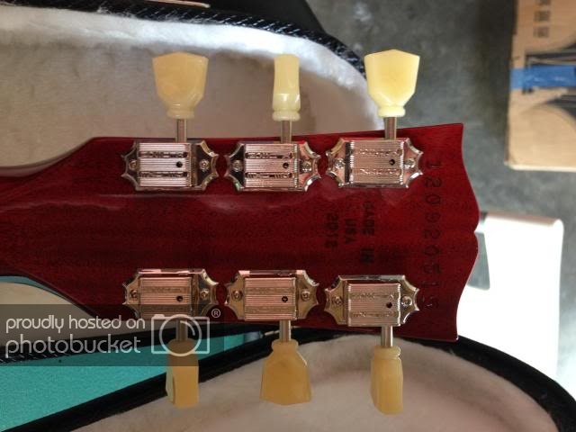

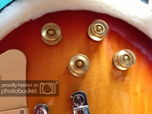

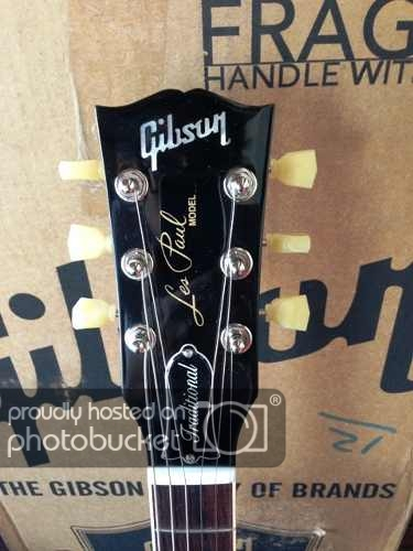

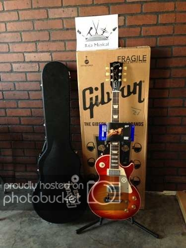

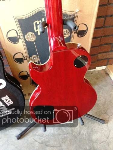

Que tal compas, aca unas fotos de una gibson que me estan ofreciendo en venta, es nueva o sin usar mejor dicho, en pesos mexicanos a dolar es mas o menos 1800 dolares, el serial es 120920515 lo cual indica que fue la guitarra 515 fabricada el 27 de julio de 2012, segun el serial de Gibson.

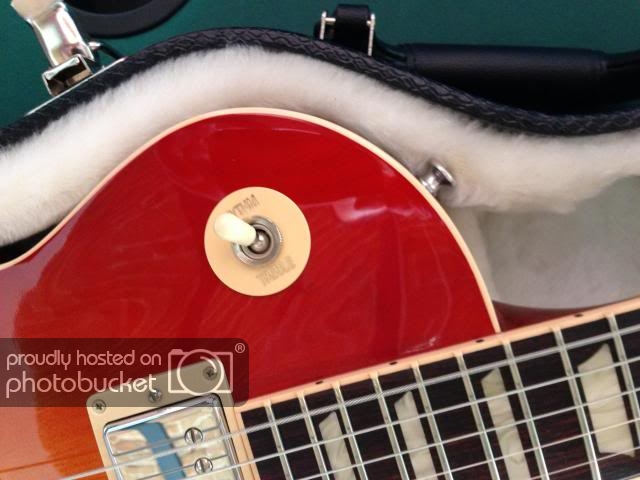

Como la ven? A mi me parece que es original, el unico detalle es el ribete del switch selector que esta chueco, pero veo sus opiniones.
Gracias de antemano.

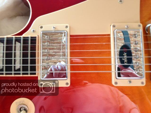

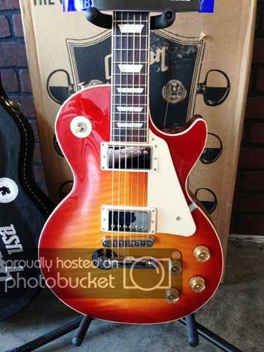

Unas foto mas que me salio pequeña en el post anterior.

A 180 euros una Gibson tiene todas las papeletas para ser más falsa que un billete de seis dólares. Tiene toda la pinta de una copia china. Fíjate en el binding del mástil, en las originales tapan el traste, mientras que en la mayoría de copias chinas los trastes asoman por encima. Otra prueba del algodón definitiva suele ser quitar la tapa trasera y ver los potes. Si no es Gibson pata negra lo sabrás sólo con verlos.

#1 A mi si me parece original, porque pagar mas de 21 000 pesos por una guitarra ya es cosa seria. Yo creo que nadie vendería a ese precio una copia, que tarde o temprano seria descubierta, poniendo en juego su reputación como vendedor. (Ya que, si no me equivoco viste este lira en ML, y yo he tratado con ese vendedor)
Además, mira esta foto y checa el detalle como graban el numero de serie en una chibson:
Y en la tuya es diferente la forma en que esta grabado el no. de serie:
que es igual a esta original:
Yo digo que es original, o una copia muy bien hecha, jeje... Pero dejemos que los verdaderos expertos opinen.

Otra cosa que se me pasaba, porque en las fotos que pones no se ve claramente, he leído y visto por la web que la forma más fácil de reconocer una chibson es el puente, ya que el falso tiene ranuras tipo tornillo para sujetar, como este:
y las gibson originales tienen una rueda de ajuste y no tienen la ranura tipo tornillo:
Espero que te sea útil esta opinión.

Mmm, en la foto de la trasera de tu pala no se ve bien: ¿te has fijado si en la pala hay dos "aletas" laterales? En la foto que ha puesto d133go de una Gibson auténtica se puede observar como la pala de las Gibson no está formada por un bloque entero, sino que hay un bloque central como continuación del mástil, y dos "aletas" laterales añadidas. Son dos tiras estrechas de caoba añadidas al bloque central, claramente distinguibles por la veta. Es una característica típica de las Gibson desde los años iniciales de fabricación. En la foto de tu pala parece todo un bloque entero de madera, a diferencia de lo habitual en Gibson. Los trastes por sobre el binding tampoco son de fiar.

Para mi, si parece auntentica. No la veo nada raro en esas fotos....

Tiene puente de guitarra china, el mismo que llevan las Epiphones y otras guitarras asiáticas y no las GIBSON USA
La pala es más estrecha que la de una Les Paul normal
Y eso sin verla de cerca, pero solo el color de los plásticos ya no me parece el mismo que las Gibsons verdaderas

Me he fijado mejor en tus fotos y veo que el binding del mástil sí parece cubrir los trastes: es bueno. He estado buscando imágenes de la trasera de la pala de otras Traditionals y se corresponden con la tuya. Parece auténtica.

El puente y forma de la pala no las diferencio de otras fotos que puedes encontrar googleando, de Gibsons auténticas.
