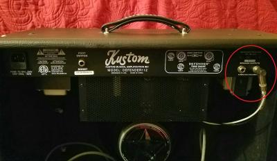

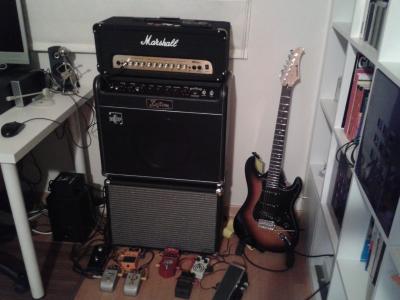

Hola!
Que ampli usas?? sea combo o cabezal, no tiene salida para otra pantalla?? podrias poner una pantalla de 1x12 en el otro lado y tendrias sonido en ambos lados, yo al combo que tengo le cambié el cono y el que saqué lo monte en una pantalla que me hice yo mismo.... lo podía poner encima o en otro lado con un cable mas largo, tenía la salida al altavóz desde la parte trasera con 2 jacks....

Txuss
por el 18/08/2024
#18 #20
No tiene más salidas, es fijo. Tendria que des soldarlo y hacerle un apaño para poner dos de 8 ohms en paralelo pero la verdad que en un ampli de 200 euros no me voy a poner a hacer eso (Blackstar debut50).
