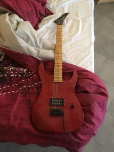

Buenas señores, señoras y bichos varios :gracias:
Este es mi primer post en el foro y quisiera utilizarlo para pediros ayuda.
El otro día, en la residencia de estudiantes donde vivo, me dieron una guitarra eléctrica (así, by the face)
que tenían abandonada en una buhardilla cogiendo mugre y que al parecer iban a tirar a la basura. La pobre
estaba en muy mal estado, pero oye, a caballo regalado no le mires el dentado... He decidido que voy a utilizarla
para hacer mis primeros experimentos en luthería y "mecánica" de guitarras. Una cosa que me ha llamado la atención
es que, a pesar de su mal estado, la pastilla da un sonido que me gusta bastante, con unos graves muy potentes y una
definición aceptable. En un principio pensé en sustituir la por una EMG activa para usarla en el heavismo extremo \m/ :virtuoso:
XD pero antes de dejarme pasta en este cacho de madera con seis cuerdas mal puestas prefiero ver si hay alguna manera
de aumentar la salida de la pastilla para que rompa con más facilidad. ¿Alguien podría ayudarme?
¡¡Mil gracias!!

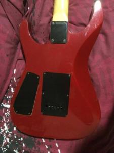

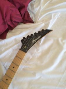

PD. Os adjunto fotos del cacharro

Pués así sin saber qué pastilla es... lo más fácil, un overdrive. También puedes cambiarle el imán por uno cerámico o alnico 8, pero te puedes encontrar que el imán ya es cerámico, con lo que no avanzas nada. Puedes probar también a subirla un poco a ver qué tal.
toni diaz
por el 24/11/2015
Esta era una guitarra de batalla muy decente. Si te gusta el metal hay pastillas activas por 30 pavos aproximadamente que no están mal. Mira en clandestine guitars. Son pastillas Artec que no están nada mal. Pero antes sigue el consejo del compi, sube la pastilla todo lo que puedas y un pedal de booster ó overdrive
