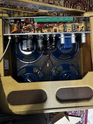

El amplificador no tiene loop de efectos ni nada de eso, puedo poneros alguna foto para que veáis lo que tiene por si os puede guiar. Pero no tiene más que la entrada de altavoces y el cable de corriente. Tampoco tiene entrada de ohms o como se escriba.

No existe el pedal que dices, todo lo que pongas por delante del ampli no va a hacer más que lo que puede hacer el volumen de la guitarra. Tampoco es muy fácil meter ahí un atenuador, que iría entre la etapa y los altavoces, lleva 4 y no recuerdo cómo van cableados, pero vaya, rápido de poner y quitar no sería. La única opción viable es la que comentas, instalarle un máster, cualquier otra cosa en ese ampli no creo que sirva. También te digo que ese ampli en concreto para casa como que no, tuve uno hace años y pide volumen para sonar, eso sí, sonar a gloria. Yo lo dejaría para local y bolos y buscaría algo para casa, o me aguantaría con lo que puedes hacer con él, al 3 y punto.

No, esos atenuadores van entre la etapa y los altavoces, por eso te dije que en ese ampli no es algo fácil de poner y quitar, el cableado no recuerdo como era, pero creo que no era con jack. Por otro lado la impedancia es muy importante en el tema de atenuadores y demás y el Bassman creo que era de 2 ohmios, muy baja, no sé si hay atenuadores de esa impedancia, pero ese que te ponen no te sirve.

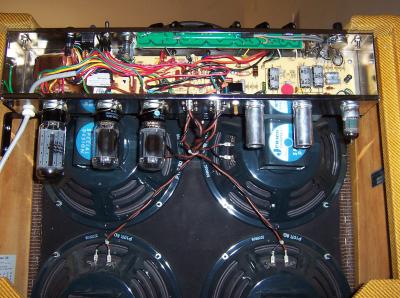

Los Bassman 5F6A usan cuatro conectores RCA, uno para cada altavoz, y con una impedancia final de 2 Ohmios.
Insertarle un atenuador supone montar un jaleo considerable con esas conexiones, además de que no es recomendable considerar este tipo de clavijas como de quita y pon. Es mejor dejarlas quietas.
Por otro lado, el master adecuado, además de no forzar el ampli en absoluto ofrece sonidos y texturas diferentes al de un atenuador pero no con menor entidad musical ya que aprovecha otras características del ampli.
