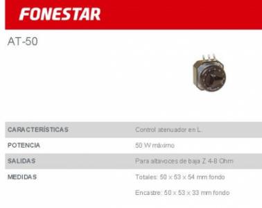

No se si los datos técnicos que he encontrado sobre el L-Pad me dan un soplo de esperanza o directamente me pego ya un tiro :russian_roulette:

Según esto, este L-pAD sería valido para altavoces de baja impedancia (4-8 ohm), pero ni idea de si esto afecta en algo a lo que me has comentado de que la salida del ampli sea de 4 ohm minimo. :preocupado:
Tokai
por el 16/01/2017
Pues según esa fich técnica parece que sí.

Por ser mas explicito..... la salida de fuente del Bugera v5 (solo tiene esa) y que va a su altavoz de 8" 4 ohm, pone que es 4 ohm mínimo, y por lo que he leído se puede desconectar de su altavoz, y conectar a cualquier otro ya sea de 8 o 16 ohm. ¿ Podria utilizar entonces este atenuador con esos dos L-PAD 50W FONESTAR ?
Perdona que insista en la duda, pero no quiero quemar el atenuador y mucho menos el ampli... :oops2:
