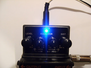

saludos colegas, recien ayer me trajeron mi pedal que me carge con un eliminador de 9V y quedo funcionando al 100%, pero olvidaron cambiarle el led, que ya no prende, por lo cual tendre que cambiarselo, ya vi que la operacion es sumamente sencilla y queria aprovechar para meterle un led azul, mi duda es cual es el voltaje correcto a utilizar y si debe ser de 3 0 de 5 mm
aqui dejo los modelos que venden en mi pais espero alguien sepa cual es el mas apropiado para no volarlo con el pedal, mañana ire por el led .
http://www.steren.com.mx/catalogo/prod.asp?p=528&desc=
http://www.steren.com.mx/catalogo/prod.asp?p=703&desc=
asi quiero que quede:
vi que el led viene montado en una miniplaquita con cuatro soldaduras únicamente, conectadas en pares donde entra un cable positivo y el negativo, y en los otros extremos el positivo y negativo del led.

pues creo que el led es de un mm o así no de 3mm y menos de 5 claro.
xabdeth
por el 19/03/2012
Pues yo a falta de un led de 3mm o menos, le coloque uno de 5mm y le tuve que agrandar el diametro al pedal para que encajara.

entonces usare el de 3mm, gracias por las respuestas, ahora mi preocupacion es el voltaje, ¿hay alguno en especial?, ya que si es poco voltaje el que soporta el led lo podria volar, y si consume demasiado de acabara la bateria mas rapido, saludos
