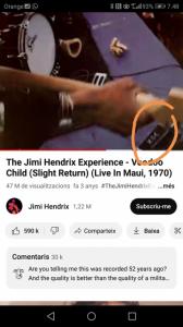

Otra curiosidad Jimi Hendrix también usaba wah-wah Vox en concreto el modelo V-846
Sacado de Groundguitar
"According to Dave Weyer, who at the time worked on Jimi’s equipment, the wah pedal that he used that day was a modified Vox V846, made in the Sepulveda factory in Califòrnia"
Refiriéndose a Woodstock 69
En la imagen que adjunto es de otro concierto en Maui

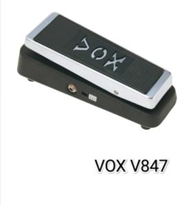

Pongo una fotillo del modelo.
