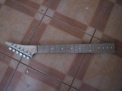

Bueno el caso es este ... viendo este mastil me fijo que no tiene barniz en ningun lado ni por detras ni por delante, ni por los trastes... el problema va aqui ... no soy muy experto por lo que lo pregunto... al ponerle el barniz lo hago por completo en el mastil? .., osea,por detras y por delante, los trastes, por donde uno toca tambien ?.. gracias saludos...

UFFF perdon, perdon .. se me olvidaba lo mas importante la foto..jejej sorry ....

hola, el barniz va en la parte de atras, y en la pala clavijero o no se como lo llamaras vos, ahi se pinta entero pero cuidado con ponerle laca en el orificio de alma, en la parte del diapason solo se pule en caso de que tenga marcas o sino apenas se limpia, se hidrata y listo, podes barnizarlo pero es de ganas e incluso si el barniz no es de buena marca y dureza cuando toques se va a empezar a rayar y va a quedar bastante feo esteticamente, y por ultimo los trastes no se barnizan!!!!!!!

Entonces no es muy recomendable barnizar arriba?

Como te ha dicho el compañero, puedes barnizar todo el mástil excepto el diapasón. Para el diapasón y los trastes lo limpias bien con un cepillo de dientes y luego lo hidratas con aceite de limón frotándolo bien con un trapo que no deje pelusas.

¿ #4 con arriba te refieres al diapasón (donde van los trastes)? Eso no debe llevar barniz. va al natural. Barnizas todo. También hay la leyenda urbana que no se si sea verdad pero tampoco se barniza el punto donde se unen el mástil y el cuerpo y la explicación es que se debe dejar sin barnizar para transmitir mas sustain. Esto porque al ser bolt on le resta sustain y se trata de compensar dejando que el contacto sea madera con madera

Yo no se nada acerca de ese mito......lo que si se es que si barnizas demasiado esa parte luego no va a entrar en la union del cuerpo y ahi la cagaste........ tocara despintar de nuevo.... en general si entra muy ajustada no le pongo nada o sino apenas le doy una pequeña mano ahi solo para proteger pero nada mas

Cómo que hidratar con aceite de limón? el arce NO se hidrata con aceite de limón, lo mancha... ya se mancha sólo, más con aceite de limón... como que no barnizar el diapasón?? TODOS los mástiles con diapasón de arce van barnizados en su TOTALIDAD... salvo que lleves un acabado a la cera o aceites, pero no hay mástiles de arce barnizados sólo por detrás y por delante no. Por favor, no deis consejos si no se sabe de qué se está hablando, menos cuando sólo viendo 1 guitarra o sencillamente leyendo las instrucciones del aceite de limón, ya ves que el consejo es equivocado...
Compañero, como te dije por ahí en otro hilo, el mástil hay que acabarlo si no está acabado, obvio que puedes tocar con él así, pero se va a poner asqueroso en cuestión de nada... y esa mugre luego no sale. Tienes que barnizarlo totalmente o dar acabados alternativos y no pasa nada porque lleve trastes, sencillamente protégelos con cinta de carrocero y, ni eso si luego vas a hacer algún trabajo de nivelado o pulido de los mismos, ya que le vas a quitar la laca que le caiga
Sólo espero que no hayas empezado a trabajarlo sobre malos consejos, no obstante, todo esto ya está explicado en muchos hilos... se puede buscar y leer consejos y tutoriales ya dados mejor que lanzar una pregunta al aire y hacer caso al primero que responda.
