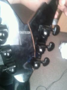

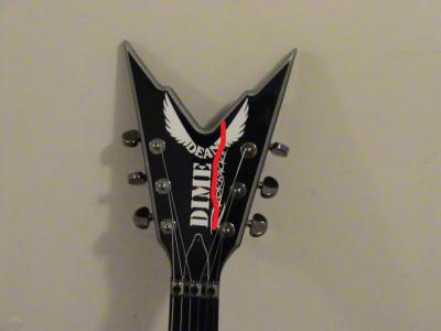

Hola, buenas! Un colega tiene una B.C.Rich Razorback y hace poco ha tenido un problema con la cabeza del mástil: se le rajo. Simplemente se le hizo una raja bastante profunda, que no llega a partir la cabeza del mástil en dos, pero si que es un problema para cuando quieras ponerte a tensar las cuerdas porque hay posibilidad de que se rompa. Me gustaría que alguno de ustedes me dijera si conoce la manera de arreglarlo sin tener que ir a un luthier, porque seguro que costaría una pasta.
Añado unas imágenes sacadas de internet, pero mas tarde seguramente subiré las fotos de la guitarra.
Gracias, un saludo

he aquí la foto del mastil

Lo que tienen que entender tu y tu amigo es lo siguiente, si el luthier te cuesta una pasta, mas te va a costar si lo arruinas tratando de abaratar costos. Lo barato sale caro.
Igualmente el procedimiento seria conseguir 2 topes para conseguir un angulo recto y contrarrestar el angulo de los laterales de la cabeza del mástil. Luego encolar con una buena cola, ideal titebond, y prensar con la ayuda de los topes para que no resbalen las prensas.
Aunque sigo con la postura de que se encargue un profesional, si no prensa bien la tensión de las cuerdas podría rajar la madera en otro lugar, o incluso partirla.
pyngwie Baneado
por el 22/06/2015
llévasela a un profesional, que tampoco te va a cobrar tanto y te lo dejara en condiciones.

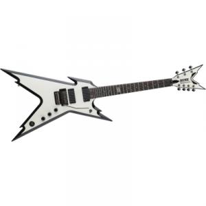

por cierto esa guitarra es una dean y no bc rich
