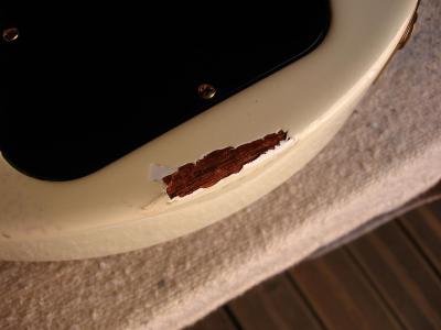

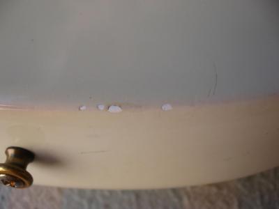

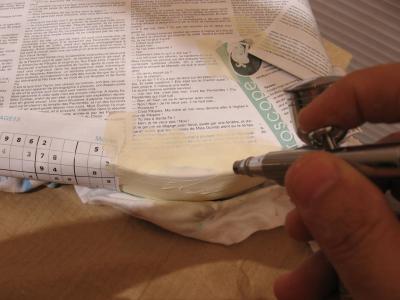

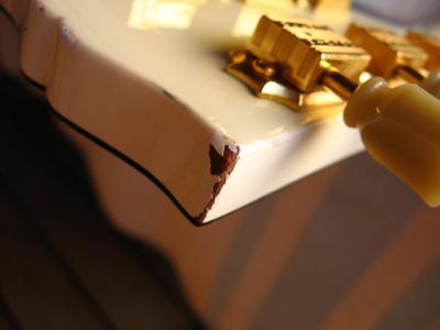

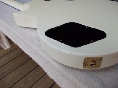

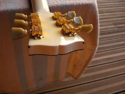

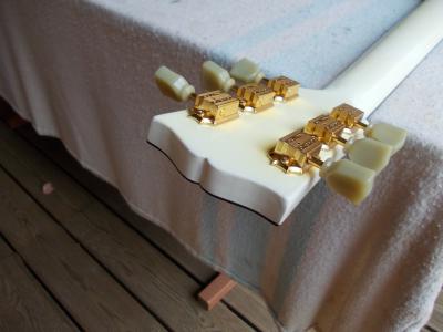

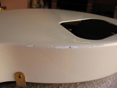

Son muchos los que preguntaís que hacer en caso un salto de la laca por causa de un golpe accidental. Voy a mostrarles una reparación que hice con el propósito de mejorar sustancialmente el aspecto, ojo es un retoque y siempre corremos el riesgo de no encontrar el color o el tono exacto.En este caso tenemos debajo un Olimpic White con algunas capas de nitrocelulosa encima , que ya empieza amarillear por efecto de la luz y el paso de los años .

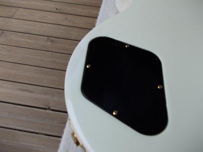

En la última imagen se puede apreciar como ha quedado ,esto se ha hecho esta mañana así tendremos que esperar mínimo a la semana que viene para pulir.
Aquí en Canarias hace calorcito y la laca endurece bien, de todas maneras se trata de una zona pequeña no estamos hablando de todo el cuerpo.
Como podréis comprobar, el mayor, era un golpe muy feo , con perdida de material incluida.

yo hubiera lijado los raspones y pulido
a mi me parece que las heridas de batalla se ven siempre bien en las guitas :D
pero hiciste un gran trabajo ni se nota
mohicano62
por el 21/10/2012
#3 El pulido vendrá después, aún tiene que pasar unos día para poder pulir. A mí personalmente me gustan las guitarras "Curtidas" que se vea que han sido tocadas
pero al dueño no le hacia demasiada gracia ver ese golpe ahí. Creo que una cosa es el desgaste natural o artificial ( Relic) a un golpe accidental en un sitio donde quizás no debería de estar. Pero vamos que es cuestión de gustos. :wink:
