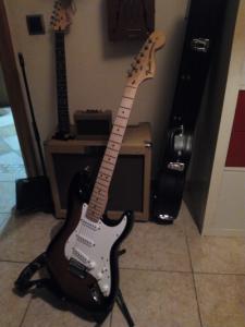

damoca77
por el 06/11/2015
En referencia a esto, acabo de sustituir el mastil de mi squier que era de palorosa por el de una american especial en arce. A parte de la lógica diferencia entre ambos mástiles, el de la squier es crafted un indonesia y el fender es made in usa, si le he notado algo más de brillo al sonido, a parte no tendré que estar hidratando continuamente con aceite de limón, que el palorosa de la squier se secaba de mala manera.
