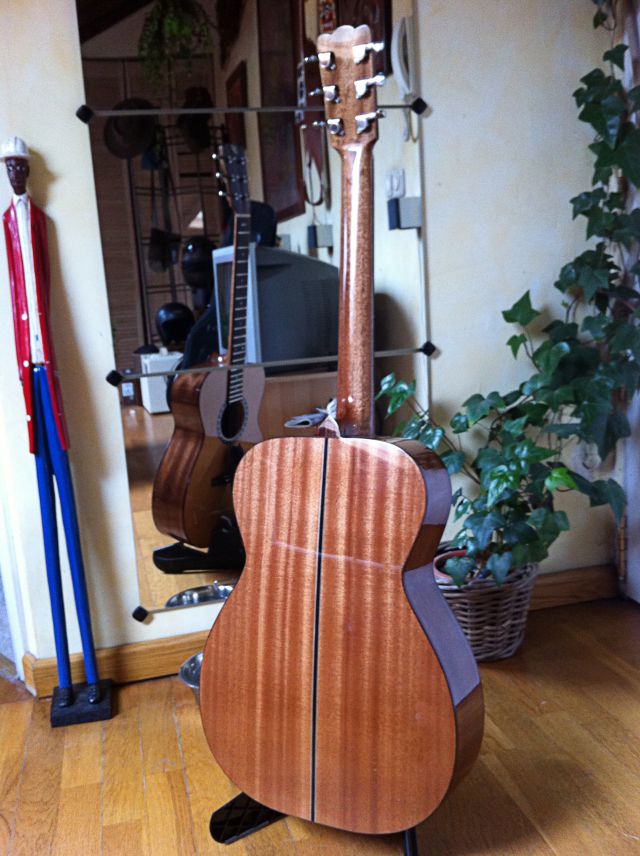

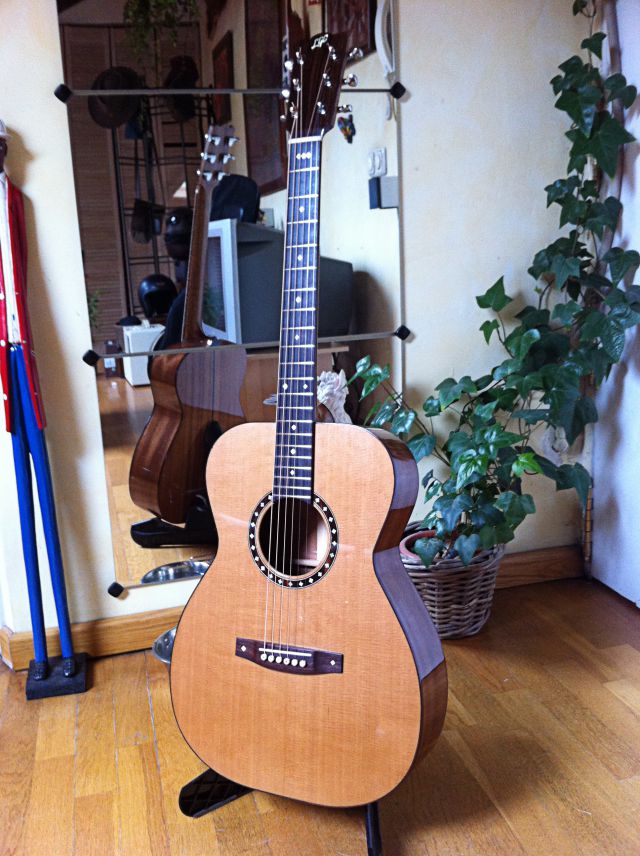

Pues bueno, señores.
La cola secó, desmonté el útil, encordé y aguantó de lo lindo la tensión esta vez... jejeje...
A partir de ahí fue coser y cantar, pues solo quedaba ajustarla. El proceso, el de siempre (al menos en mi caso) primero ajustar bien el alma para dejar el mástil prácticamente recto (en el traste 8 dejo que pase un folio con dificultad al poner la regla, eso es todo).
Luego ajusto a altura en el primer traste a base e limar las ranuras de la cejuela, y por último, voy rebajando de la selleta hasta que la acción en el traste 12 me parece correcta.
Como referencia la acción que le he dejado es más o menos esta (lo pongo en pulgadas porque es como tengo todas las herramientas de juste, y el dato en mm dado por un conversor):
En el primer traste, 0.023" (0.58mm) en la 6ª y 0.013" (0.33mm) en la 1ª
En el traste 12, 0.095" (2.41mm) en la 6ª y .0.75" (1.90mm) en la 1ª
A mi así me resulta cómoda y no tengo trasteos ninguno.
En cuanto pueda subo un video para que veáis cómo suena.
De entrada el aspecto final, es este:
Un saludo!

mohicano62
por el 17/02/2013
¡ Fuera de serie ! ¡ espectacular ! ¡ un primor , vamos ! :enamorado: :babeando:
ramonpolispan
por el 17/02/2013
En dos palabras IN-CREIBLE!
