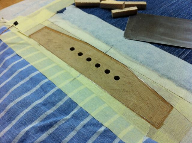

Una vez pegado el puente, hay que hacer el resto de los agujeros. Para ello, y para evitar que se astille la madera al salir la broca por debajo, se pone un trocito de madera en la salida. Lo que los luthieres serios llama un mártir. Y total, como ya tenía los agujeros de los extremos de haber pegado el puente, pues los aproveché para sujetar el mártir debajo, y hacer el resto de los agujeros. (Esto no os creáis que se me ocurrió a mi... fue cosa del compañero Frasco, que si es por mi, me veo sujetando la maderita con la mano metida por la boca, como un tonto...) ;-P
Así, los agujeros quedan hechos:

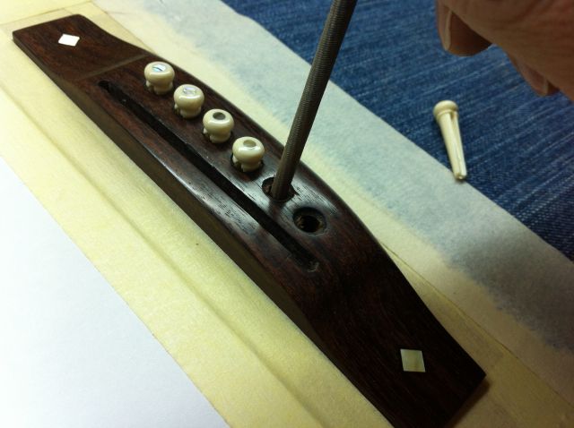

Ya lo único que quedaba era ensancharlos un poco para que entrasen bien los pines que sujetarán las cuerdas:

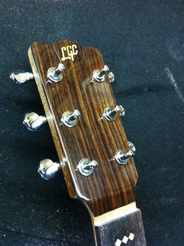

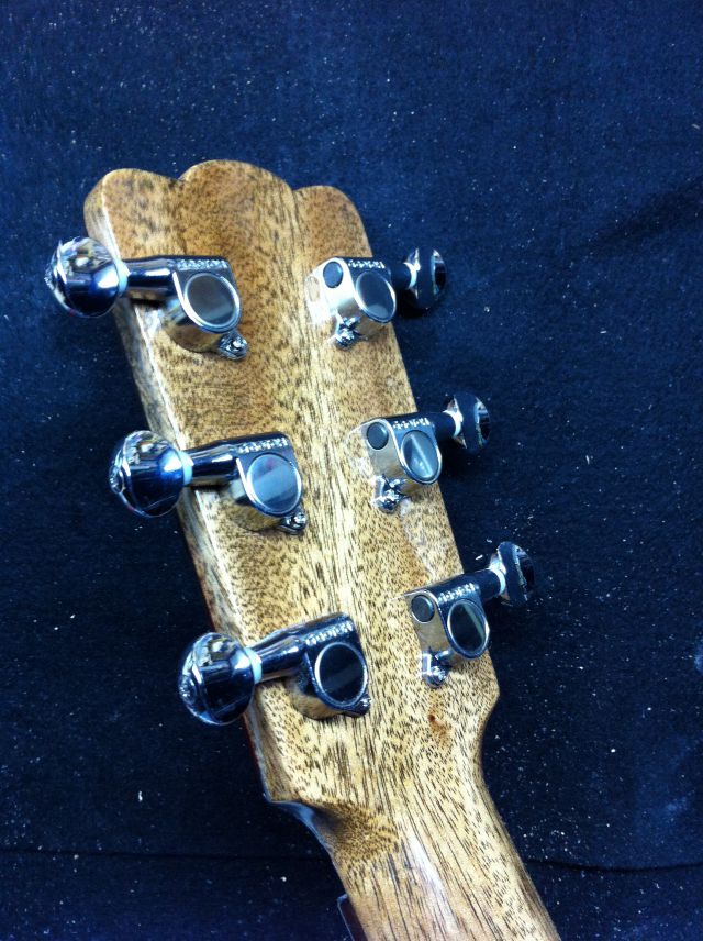

Una vez que tenemos dónde sujetar las cuerdas en un extremo, tocaba poner dónde anclarlas en el otro: a por los clavijeros...!!

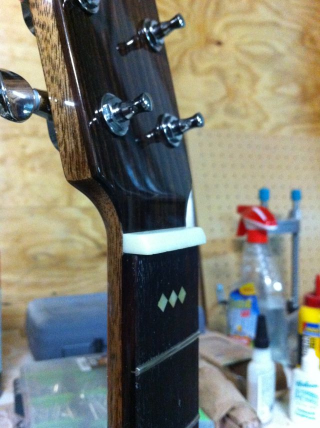

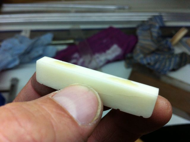

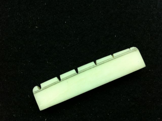

Y por último, si tenemos dónde anclar las cuerdas, pero no tenemos dónde apoyarlas... mal vamos...! Así que ya tocaba ir preparando la cejuela aunque fuese un poco a lo bestia, es decir, con bastante altura, para luego ir bajando la acción.

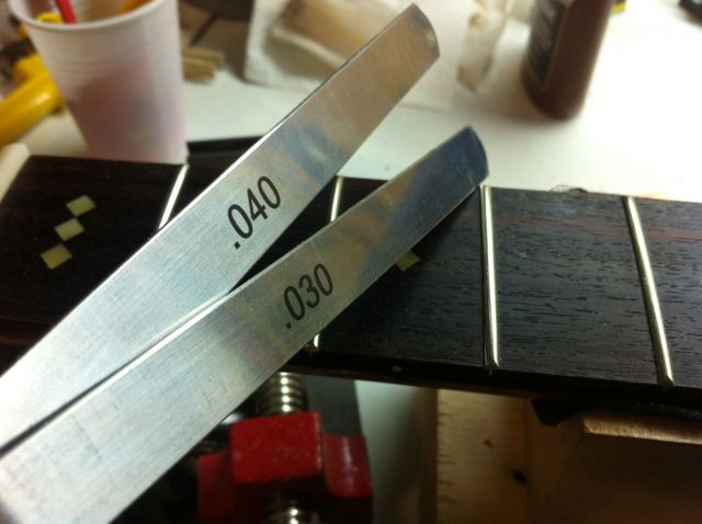

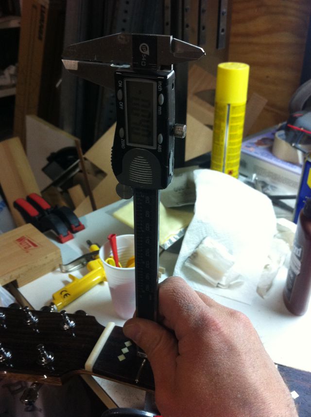

Lo que hice fue tallarla para que diese una acción en el primer traste de 0.030" (finalmente tendrá que quedar a 0.015 o incluso menos, pero por ahora, es un punto de partida...).
Y cómo calculo esa altura? Pues sencillo: primero mido la altura del traste uno:
Luego añado a esa altura la que le quiero yo dar, en mi caso, 0.030". Total: 0.070" y eso lo llevo a las regletitas calibradas de cuyo nombre no hay forma de acordarme ahora...
Apoyando estas en el diapasón, con la cejuela en su lugar colocada, marco esta última con lápiz, apoyando la mina en las regletas. Así, obtengo la linea hasta donde debo limar las ranuras:
Por último, pego la cejuela en su sitio, pero con dos gotitas de cola, nada, solo para que no se mueva, no se trata de pegarla de forma que no se pueda quitar ni a tiros...
Vemos que, de momento, queda desproporcionadamente alta.

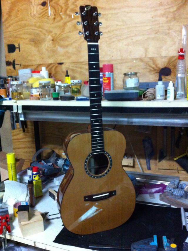

Total, que ya esta la guitarra lista para encordar....

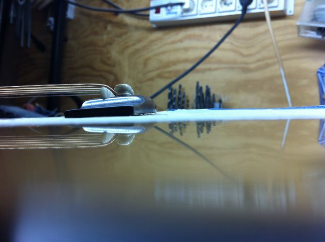

En primer lugar, cuando empecé a encordar, vi que las cuerdas quedaban descentradas...! cagüen..!!! Cómo era posible!?!?! parece que al sujetar el puente para hacer los taladros de los extremos se me movió como 1,5mm a un lado.
Jodidito vivo con el tema, consulté al compañero Frasco si la única solución era despegar el puente, y me recomendó primero ranurar la selleta haciendo las ranuras de forma que corrigiesen el desvío, y centrasen las cuerdas, pues lo de despegar el puente es bastante problemático, y el puente original termina en la basura el 90% de las veces...

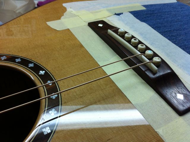

Total, que me pongo a colocar y tensar las cuerdas para ver dónde caen y ver dónde debo ranurar,
y cuando la tengo casi afinada... oigo un "crack" seco...
Miro, y...

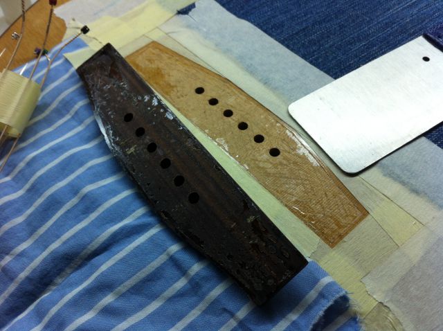

Mierda... el puente se está despegando!
Ya no quedaba más remedio que despegarlo entero, pasase lo que pasase, esperando lo peor... pero mira por dónde, que fue sacar los pines para retirar las cuerdas, y encontrarme con el puente totalmente desprendido... y yo ya preparado con la espátula para ir quitandolo poco a poco cagaito que estaba...
Parece que puse muy poca cola. Con las ansias creo que solo puse cola en una de las superficies, y encima he caido más tarde en que no limpié la superficie del puente con gasolina, que es lo que hay que hacer antes de pegar cualquier madera exótica como el palorosa, pues tienen muchos aceites naturales que dificultan el pegado. Mira tu por donde, estas dos cagaditas, me han salvado de tener que hacer una chapu para corregir el descentrado!!!!
Total, que tras limpiar bien las superficies de pegamento, y darles uniformidad, ...

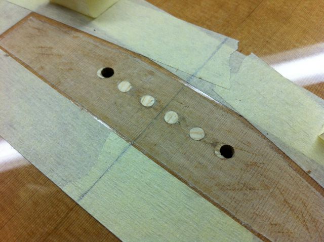

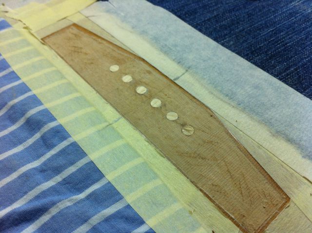

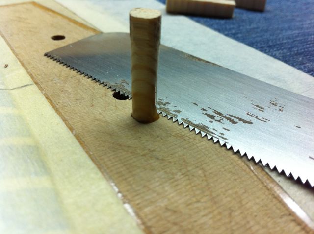

pasé a tapar los antiguos orificios con unos tubillones, pegandolos y cortando a rás de la tapa:

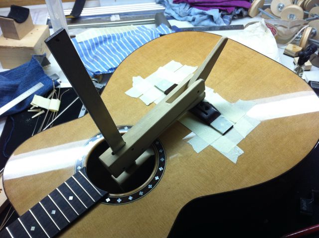

Una vez bien secos e igualados tanto por la parte superior como por la inferior (por dentro de la caja), ya esta lista la guitarra para un segundo intento de pegado de puente:

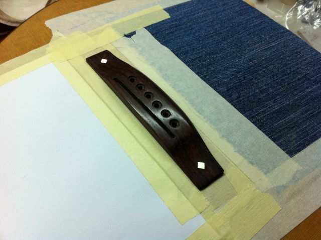

Vuelvo a sujetar bien el puente para hacer los orificios de los extremos, con ración extra de cuidado para que no se mueva ni medio milímetro...!!!!
Tras retirar el puente y comprobar los orificios, se ven claramente la desviación de los originaes:

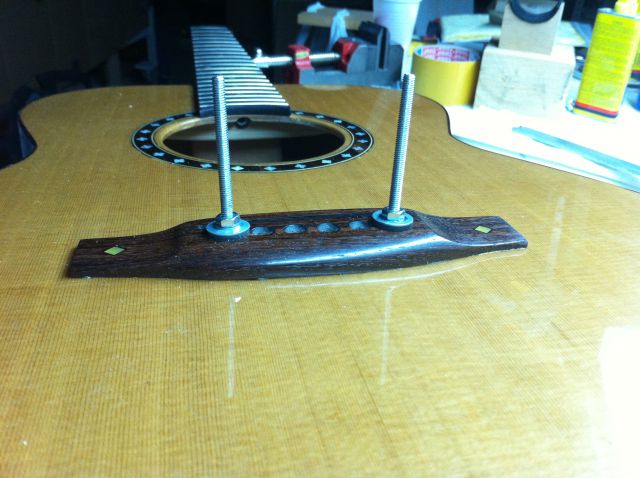

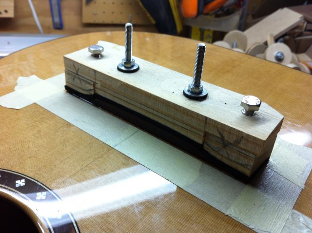

Total, que hoy ya la he dejado con el puente pegando de nuevo. Eso si, habiendo lijado bien, limpiado bien con gasolina ambas superficies, y poniendo cola en cantidades industriales. total, lo que se ha salido al presionar, se quita fácil con un trapo mojado...
Ahí la tengo... a ver si pega bien el jodío puente esta vez:
Ya os cuento a ver qué tal...
