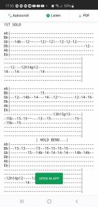

Se que dar con una tablatura exacta del solo es difícil, incluso lo comprobé en Ultimate guitar (https://tabs.ultimate-guitar.com/tab/seether/immortality-tabs-482239). Tengo algo de técnica para poder practicar y divertirme aprendiendo este solo pero de forma paradójica no se casi nada de teoría, como puedo extraer este solo mas allá de solo ver el video? que escala debería usar para poder aproximarme a el?

Pentatonica de Eb
Posiblemente este la guitarra afinada en Eb, con lo que puedes tocar la pentatonica de E.
Si quieres practicar sobre el video, deberas afinar la guitarra un semitono abajo (para el segundo solo).

En la misma página... hay una versión 2 que tienes los 2 solos.
Te pongo en enlace
https://tabs.ultimate-guitar.com/tab/seether/immortality-tabs-1065086
Para verla entera pulsa en el moton mobile site o ver en navegador. Nada de la app.
Espero que te sirva

Yo de teoria se lo justo, pero mirando simplemente las tres primeras notas del solo en el video se ve que esta utilizando la mas tipica de las posiciones de la pentatonica cerca del traste 12.
Luego mirando los acordes: Em, D, C, A
Los tres primeros son claramante de la escala armonizada de Em
Y el La mayor, supongo que sera un acorde prestado de la escala de E Mayor, que es un recurso que se utiliza bastante.
